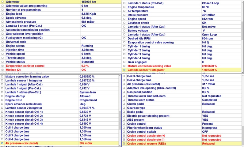

matue
Příspěvky: 12
Registrován: 03 říj 2012, 16:53
Re: Neštartuje ani nedáva iskru
Příspěvek od matue »
printscreeny z Multiecuscanu
