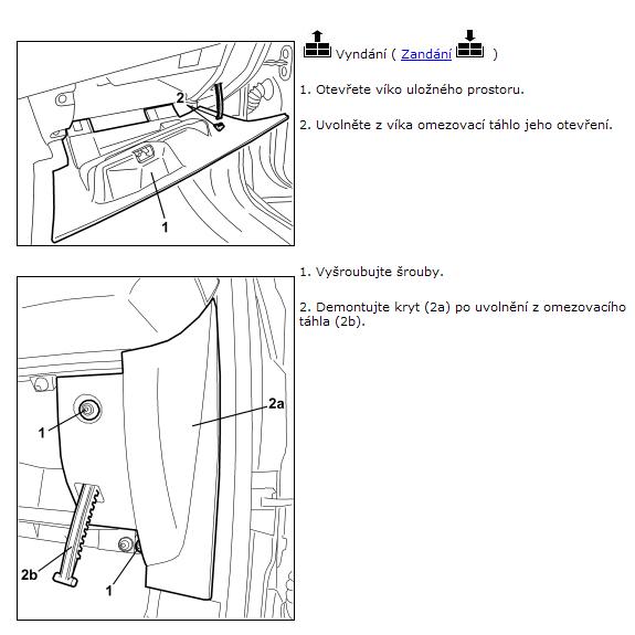

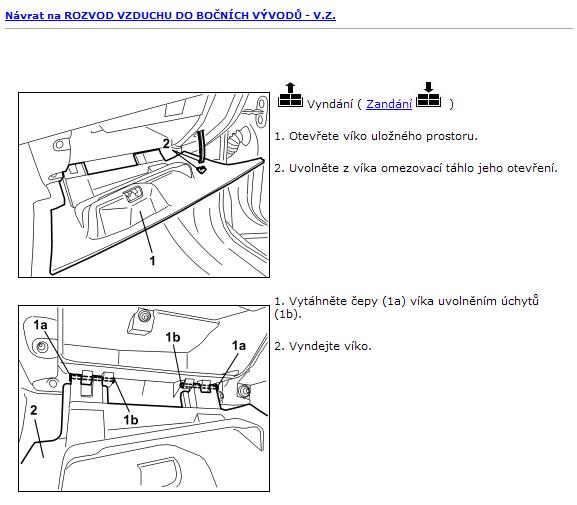

Ahojte potreboval by som navod ako vymontovat skrinku na strane spolujazdca.
Vybral som vsetko sroby co som videl a neide to von.
Teraz visia dvierka a neviem co stym hahaha.
Prosim o navod ako vymontovat skrinku na strane spolujazdca

no asi si všetko nevybral
keď to nejde, neviem čo všetko si povolil
ale tu máš par obrázkov

Re: Prosim o navod ako vymontovat skrinku na strane spolujaz
Super diky pekne , a celu skrinku nemas nahodou ?lebo toto su len dvierka ak som dobre pochopil.

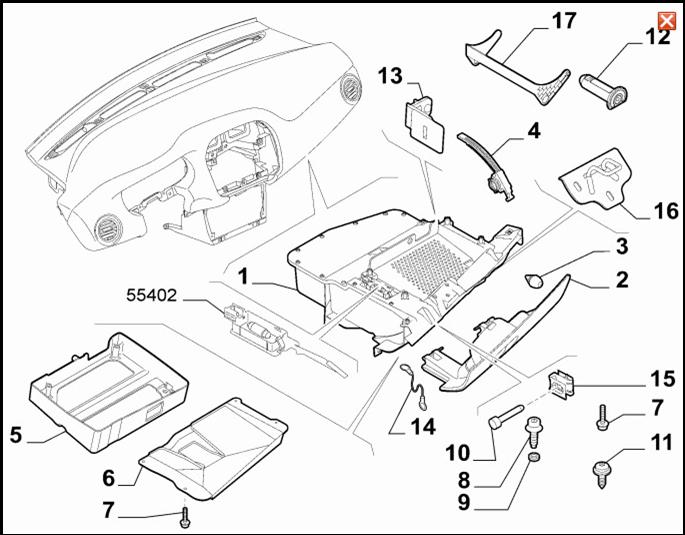

keď mysliš?fiatbravo píše:Super diky pekne , a celu skrinku nemas nahodou ?lebo toto su len dvierka ak som dobre pochopil.
tu skrinku tam drží zopar skrutiek a je narazena na klipoch
prikladam ešte obrazok ako vyzera celý odkladaci box.
heretic aj keď si stiahne dielensky manual tam to aj tak nie je
