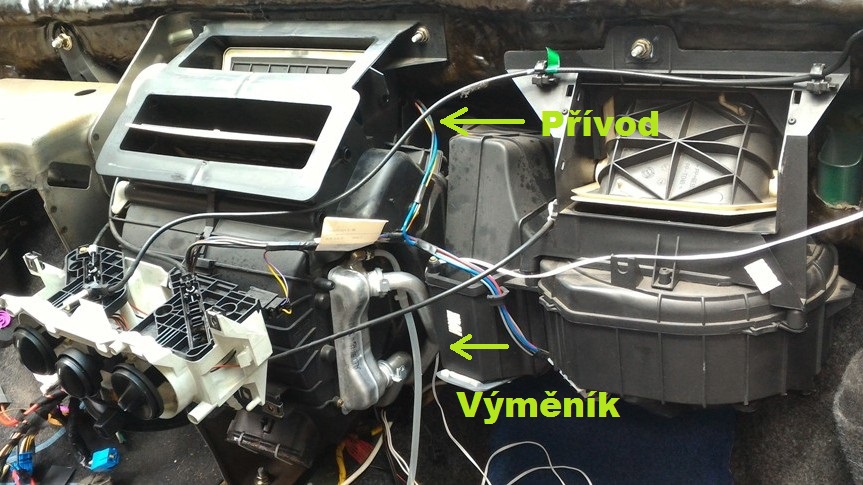

Tady je přívod do jednotky topení, vede někam k budíkům, tam je konektorem připojený do kabelového svazku palubovky.
Je tu i pěkně vidět výměník.

Není to připojený na kabelový svazek palubovky ale na svazek vedoucí do pojistkové skříně motoru, tam je napětí pro ventilátor topení spínáno relé R8 a jištěno pojistkou F8. Relé je ovládáno klíčkem-světlemodrý drát.
Tředí drát je na žárovky a jde z pojistkové skříně pod volantem.
