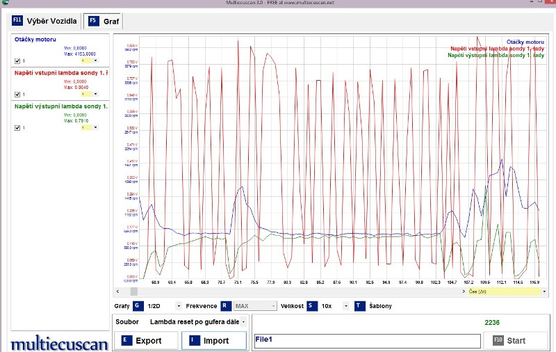

1) Zkus nasnímat signál 1 lambdasondy za jízdy diagnostikou. Mohly by to být výpadky v řj motoru.

S tou lambdou je to divný, blbla i tenkrát, když jsme ji měli napíchlou, ale to bych připisoval pootočené vaččce(?) V posledních pár měsících, co to sleduju mi to házelo i jiný chyby, zkusím sem nahodit screenshoty.

Ta lambda nám tehdy nešla vůbec, nebyl žádný signál, takže na tu se určitě zaměř, může být problém v kabeláži, nebo v řj., chce to změřit za jízdy, dát si graf a ten si pak ještě než vypneš motor ulož.
Takový by měla mít signál:

Ad lambda) Může hrát roli použitá značka, občas se někde píšou takový ty rady typu, že to musí být originál...?
Ten graf zkusím načíst, mám na to jen aplikaci na telefonu, ale umí to.

1) Stáhni si multiecuscan a použij noťas,
2) Zkoušel jsem už několik lambd i z Ebaye, a všechny fungovaly.
