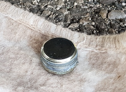

:arrow: Prosim vas chlapci, pokial viem doplna sa cez kontrolny otvor az kym nezacne vytekat ze? A aku ma mat origo Tutela Transimssion Gerforce napln farbu? Nema byt nahodou cervena? Aj kontrolny srob zo zadu uplne cisty...

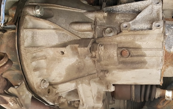

:arrow: Lebo ako vidno na fotkach - prevodovka je pozatekana od oleja, to neni normal, nieco sa muselo diat v minulosti...neviem co...Mozno to niekto nejako plnil zhora, prelial privela a povytekalo to....alebo olial pri tom prevodovku zhora (neviem ci sa zhora vobec da naliat do prevodovky, ale viem ze prevodovky majavaju odvzdusnovaci otvor na hornej strane)

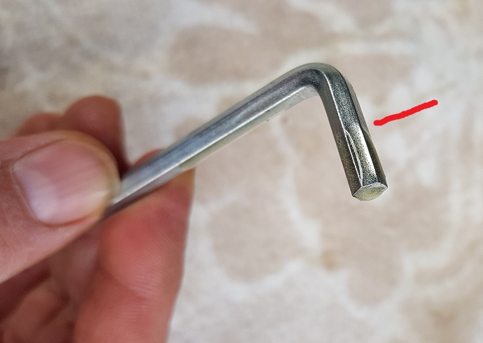

:arrow: No a samozrejme naplne je malo, cca 1.5 cm pod otvorom, pichol som tam imbusak kedze malicek po zahnuti mi ostal suchy
Takze tym ze ten zvuk pocut len pri zatazi motora a nie pri vytoceni na neutrali, vraciam sa v mysleinkach spetne na moznost ze to cele robi proste prevodovka! A teraz ma napada suvislost - ked som auto kupoval, prevodovka bola sucha. Zrejme ked serisak menil gufero na kluke na strane prevodovky, musela ist prevodovka dole. A mozno sa mu pri tom prekoprcla a zhora prevodovky cez odvzdusnovaci otvor sa vylial na nu olej. Preto je zatecena, preto je jej malo, a preto taky zvuk ?

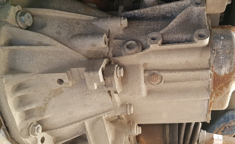

Lebo tu je fotka prevodovky hned po kupe auta
01 - po kupe.jpg (182.6 KiB) Zobrazeno 8201 x

Takze otazka - ma byt predpisova napln prevodovky zltej farby? Ak ano tak OK, bude stacit doliat...

Jo leje se dokud nezačne tect olej z kontrolního otvoru,pokud je 1.5cm pod hranou tak je to málo, já měnil olej na našem Bravu II a tam je tutela transmision matryx a je červená,u tohodle nevim,musíš si zjistit z příručky z mazacího plánu jaký olej tam přijde do tvé převodovky a dohledat na netu jakou ma mit barvu
