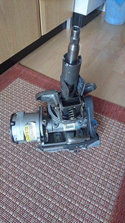

V nedelu idem opravovat posilovače Grande Panda a Punto do Prahy a Pardubic. Kto potrebuje optravit tak mi volajte na dole uvedene čisla:

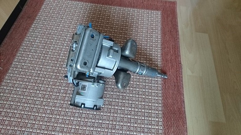

Pandy opravujem stále, iba bohužiaľ ceny dielov ktoré používam na opravu išli o 60 percent hore :!:
Je možnosť použiť lacnejšie nové diely z Poľska, ale na takú opravu nedám ani záruku.
