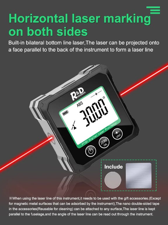

Ad tomass; ad vladka1: ohledně toho měření souběhu laserem mám ještě jeden zlepšovák. Tenhle laser svítí na obě strany, takže se to změří jedním krokem. Po otočení se tak jenom kontroluje disk. Viz příloha obrázek.
Re: Opravy Fiatářem Praha a okolí hledám
Jo, to je jednodušší. Cvakneš magnetem na jekl a svítí na obě strany.
Je třeba ověřit jeho přesnost - na tom jeklu ho otočíš vzhůru nohama a musí svítit stejně. Pokud na tak bereš střed. Stejně jako se otáčí vodováha, jednou bublinka nalevo otočená napravo = vodorovný to je s bublinou na stranu v polovině vzdálenosti levá - pravá, když je bublina na středu tak to vodorovný neni.
Jekl na ráfku přidrží pomocník, nebo o něj opřu šikmej klacek a drží to samo.
Tohle má magnety na všech stranách, ještě by to chtělo vymyslet přicvaknutí toho jeklu, ale s tím šikmým klackem to taky není od věci
