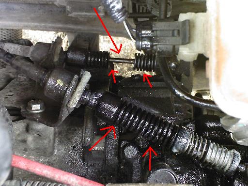

Pre vsetkych ktorym ide radiaca paka velmi ztuha, alebo ide strasne zle zaradit rychlost a musia parkrat preradit iny r.stupen mam navod ako si to opravit :D Punto 2 1,2 8V
kedze mi dnes totalne stuhlo radenie rychlosti a som ledva zatlacil paku napriklad do r3, zacal som kontrolovat kulisu, ta bola nastastie v poriadku a namazana. Pokracoval som dalej a to kde koncia lanka od radiacej paky. Som zistil ze gumeve kryty su uplne dotrhane, teda nema co pred spinou a vodou chranit vychadzajuce tiahlo z bovdena a to hlavne pri zaradeni r4.
som to namazal vazelinou, par krat popreradoval a ide to ako za mlada :lol:
este mi nikdy tak lachko nesla radiaca paka :D
myslim si ze roztrhana guma na kruzky spôsobuje aj zle radenie spiatocky, ze tam zavadza pri dotiahnuti tiahla.
takze musim niekde pozhanat take ochranne gumy a bude vsetko OK 8)
šipkami som označil gumove krytky, treba zaradit r4, roztiahnut od seba gumy a poriadne namazat 8)

Ja som to tiez navazelinoval a ide to ako nove,predtym som mal problemy s radenim z trojky do dvojky,teraz je vsetko neporovnatelne lepsie,no kde zohnat vhodnu ochrannu gumicku,asi to budem musiet pravidelne premastovat....
inak super rada,moc to pomohlo,diky

Mě to taky pomohlo to promazat, pročistit a dát nový gumy. To byla 1. věc co mě napadla, ale na tu spátečku a 1ku to nemá vliv. Celkově to možná jde líp, takže význam to má asi jako výměna oleje v převodovce, jak jsem psal výš...Ale pokud tam má někdo třeba písek, tak je jasný, že asi nezařadí ;-)

Nekupoval jsem nové, jen jsem doma vyštrachal nějaký hodně podobný z úplně jinýho auta ;-) Tohle asi nový neseženeš samostatně...
