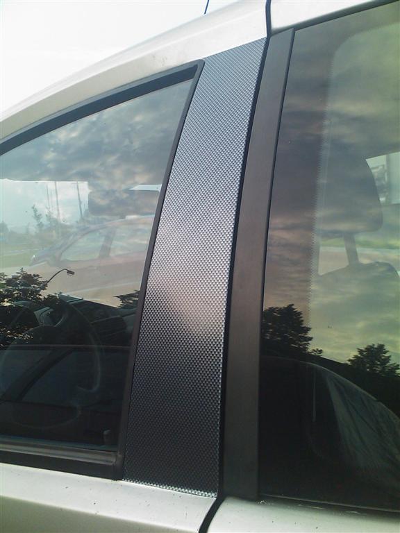

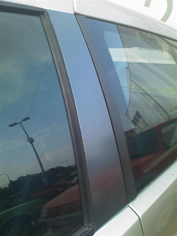

Tak jsem to taky zkusil, moje fólie byla úplně kaput :roll: Sundat to šlo normalně ale zůstala tam tuna lepidla a tu sundat jsem si celkem máknul :? No Fólii jsem měl koupenou na zkoušku z Hornbachu obyčejnou s imitací Carbonu za cca 129 Kč/metr, mám ji koupený necelý metr, jen tak na zkoušku, jak to bude vypadat. Lepil jsem to přímo na sucho.
Nevypadá to podle mých představ takže to budu dávat dolů a lepit ještě jednou ( nesedí mi kraje s linií oken ) ale zase to nevypadá tak špatně ten Carbon , jak tu někteří psali :P
Však koukněte sami

pokud to nebudeš lepis s vodou tak to takto můžeš lepis donekonečna :wink:

Nic proti karbonu, ale nevidim dovod preco by na B stlpiku mal byt karbon, este tak na kapotach, streche alebo kridle, no na tie stlpiky mi o nejak nepasuje ...
