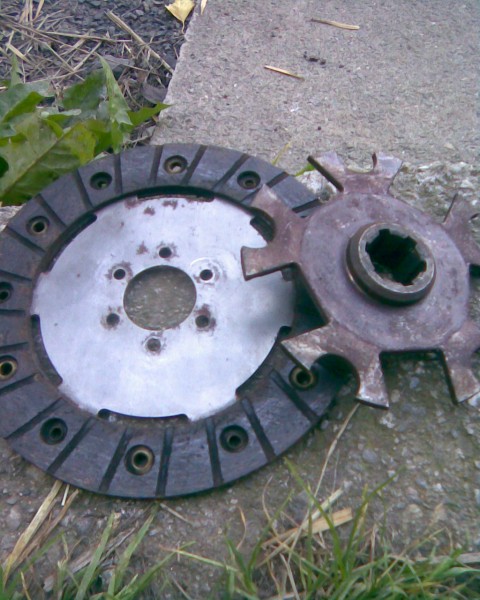

Diky za nabidku. Ale jiz tam pasuju spojku z trabanta.janeon píše:cau,nevim jestli je to jeste aktualni ale klidne bych obetoval jednu spojku starsi z 850 abych v tom udelal jasno tak fiaty 127 by meli met 170mm fiat 850 ma prumer 160 a sestikule ma 155mm.. ja mam doma z 850 to jest 160mm a mozna i pritlacak:) kdyztak se ozvi
Zrovna vcera jsem "odnytoval" jeji stred a bud tam davat stred s tisicihranem ze spojkove lamely ze skodovky 1203, z te mam pouzitou prevodovku. Prikladam foto trabantove lamely s odnutovanym stredem a pripraveny stred z lamely skoda 1203, ktery tam po prislusnem osoustruzeni nanytuju.
Ahoj Jirka
