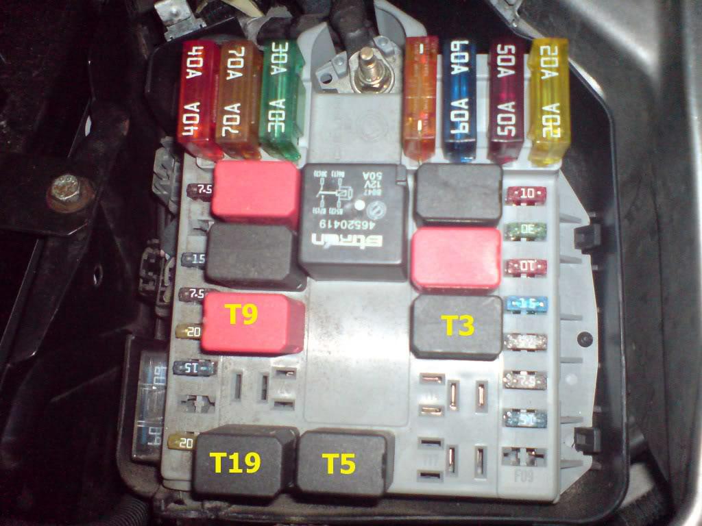

Protože už je to nějakou dobu a ručička otáčkoměru drží jako přibitá,podělím se o vyřešení problému.
Neudělal jsem nic jiného,než vyměnil relé B047 E 12V 30A (T9) v pojistkové skříňce vedle baterie.Tato rada už je popsána,jenže jsem ji ignoroval a také jsem u nás nemohl sehnat tento typ relé.Bazary,které ho nabízejí jeté za nějakých 300,-Kč + doprava jsem odmítal podporovat a objednávat ho někde na e-bay se mně také nechtělo.Takže jsem ho nahradil lehce sehnatelným relém Bosch,typ 0332011007 v ceně nějakých 60,-Kč při osobním odběru.A po asi 5 letech jezdím jako člověk a ne jako blbec,který při každém vyřadění místo provozu sleduje otáčkoměr,jestli mu ručička nepadá na nulu.

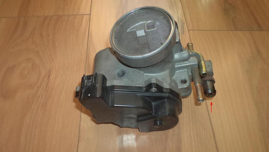

Pro borce,kteří se ještě pořád trápí s tímto problémem,bude zajímavý níže uvedený text.Nejsem jeho autorem,ale v mém případě pomohl !
Zdravím všechny Vlastníky STILA 1.8 16V. Nedávno jsem koupil krásného Stilouše 1.8 16V z německa - ročník 2004. Než jsem ho koupil trochu jsem váhal právě kvůli problémům s volnoběžnými otáčkami. Pak jsem zjistil, že tímto problémem trpí i jiné značky. Chcípání motoru při vyhození rychlosti např. před křižovatkou může být doprovázen občasným zvýšením volnoběžných otáček, nebo pomalejším klesání otáček do volnoběhu případně i propad otáček až k nule s tím, že občas motor chcípne a někdy se mu podaří naskočit. Diagnostika většinou žádnou závadu nedetekuje. Koupil jsem kabel OBD pro značku Fiat zobrazil jsem si závislosti otáček motoru na době vstřiku a úhlu klapky a došel jsem k závěru, že chcípání motoru v nízkých otáčkách (např. při vyřazení rychlosti), je způsobeno dlouhým časováním vstřiku, takže se motor tzv. "uchlastal". Po nastartování motor zase běží jako by nic. Logickým závěrem bylo to, že za klapkou se musel nasávat tzv. falešný vzduch, lambda sondy to vyhodnotily jako chudou směs a počítač tento problém korigoval přidáním paliva. Upozorňuji, že tento děj odehrává především v režimu volnoběhu při prudkém snížení otáček motoru. Při normální jízdě s otevřenou klapkou je většinou vše OK, protože parazitické přisávání vzduchu je v poměru s proudícím vzduchem přes váhu vzduchu velmi malé. Je třeba zkontrolovat všech komponent na trase váha vzduchu - klapka sání – motor. Gumové hadice mohou být poškozeny i zevnitř díky působení odvětráváných par za skříně motoru. V mém případě jsem nic neobjevil. V systému e-learn pro Fiat Stilo jsem se zaměřil právě na systém ovětrávání par, protože jeho hadice je připojena právě za klapku sání. A zde se většinou nachází ten problém – ventil pro zamezení nasávání par ze skříně motoru při volnoběžných otáčkách. Pozor! Nejde o ventil ovládaný elektricky – nevedou k němu žádné kabely. Aktivuje se pouze podtlakem v sacím potrubí a přívod uzavře. Ten můj ventil ale vzduch propouštěl – někdy víc, někdy méně, protože píst uvnitř ventilu byl „vylágrovaný“ a jeho chod byl nahodilý. Jak ho najít? Na těleso škrtící klapky je napojeno několik hadic, které jsou nasazeny na kovové trubky vyčnívající z tělesa sací klapky. Jedna z nich má na sobě matici (tuším na 19 klíč) – a to je již zmíněný ventil. Výměna se dá udělat na ulici asi za 30 minut. Číslo dílu FIAT je 60593595 nebo 60811323 (fiat Stilo 1.8 16V) a dal jsem za něj cca 650 Kč. Než se vrhnete do obchodu, můžete udělat test - stačí stáhnout hadici, tu zaškrtit a přes přívod ventilu přetáhnout nějakou pevnou gumovou ucpávku.
