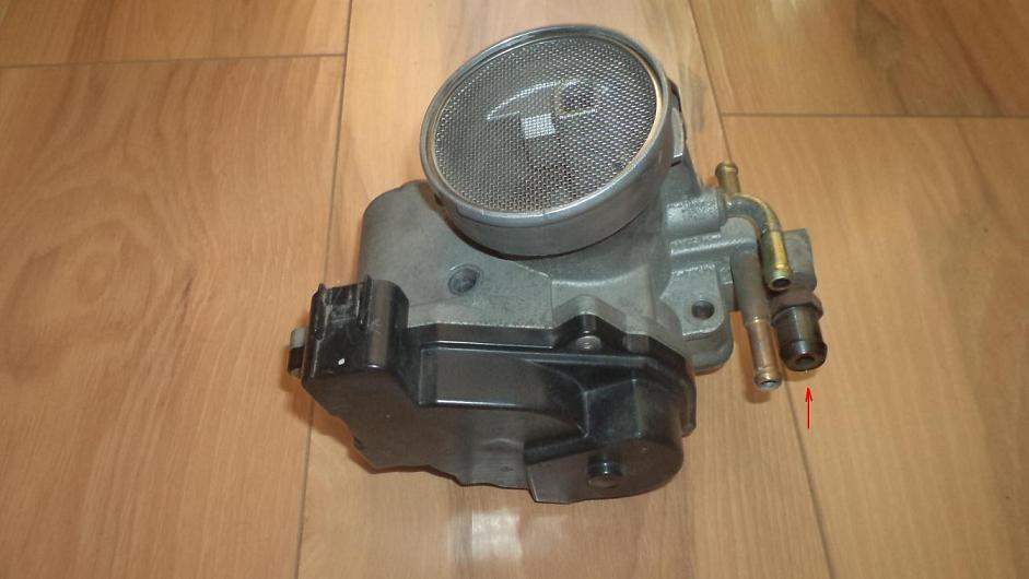

Tak protože jste mě nahlodal a já při tom čištění nebyl,vymontoval jsem škrtící klapku sám a znovu vyčistil.
Shora byla vpodstatě čistá,zespodu byl černý film ale nic dramatického.Takže jsem to znovu přečistil,ovšem

No vzduchový filtr a svíčky se vyměnit mohou, ale tím to asi nebude.
Stejně to na mě dělá dojem, že problém bude v klapce, která nereaguje správně, zavře se a motor chcípne.
Je tu možnost, že by to dělal nedostatek tlaku pro vstřik benzínu, ale to taky je téměř vyloučené.
Tak klapka je ovládáná motorkem s převody - jestli tam není něco přidřené a s vyšší teplotou motoru se to uvolní... těžko říct.
Ono toto řízení volnoběhu přes škrtící klapku to jsou pouze desetiny milimetru o které se klapka pootáčí...

Takže dnes šly nové svíčky,změna žádná.Tak jsem ještě jednou ze zoufalství vymontoval tu klapku,znovu přečistil,kontakty prostříkal Kontoxem,to stejné na baterce.Motor jsem zahřál na volnoběh a ujel asi 10 km.Teď je to o nečem jiném.Když vyhodím kvalt za jízdy,otáčkoměr kolísá někde mezi 1200-2000 ot.Když dojedu do klidu,klesne pomalu na těch svých 850-900 ot.Prý to takto normálně funguje a během nějakých 500 km si to "sedne".Tak uvidím

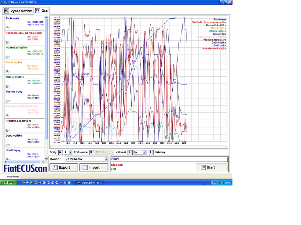

Takže dnes ráno infarktové stavy-po zahřátí co vyřazení,to pád otáček až do zdechu.Tak jsem káru napíchl na kabel ELM 327,co mně přinesl Ježíšek (mimochodem rozchodil jsem jen připojení k motoru,jinak nic,žádný reset servisního intervalu apod.) a software FiatEcuscan.Říkal jsem si,že při tom pádu otáček to musí na grafu něco vyhodit a někdo,kdo tomu rozumí,to bude umět přečíst a vyhodnotit.
Okamžitě po připojení kabelu a softwaru OTÁČKY VOLNOBĚHU ZAČALY DRŽET (jezdil jsem s tím připojením asi hodinu). To auto není pro normálního člověka ...
Pro zajímavost,kdyby tomu tady někdo rozuměl,dávám data z jedné jízdy.Motor je od začátku zahřátý,zhruba do 2/3 jízdy město,tak asi 30 vteřin dálnice asi tak 120 km/hod,závěr zase město.
Můžu samozřejmě poslat i mejlem,nevím,co tady z toho bude vidět.

Tak další pokus.Včera jsem vyměnil škrtící klapku.Jelo to pak dobře ! Asi tak 100 km,pak zase ten samý problém... Asi nezbude,než vyměnit celé auto ...
