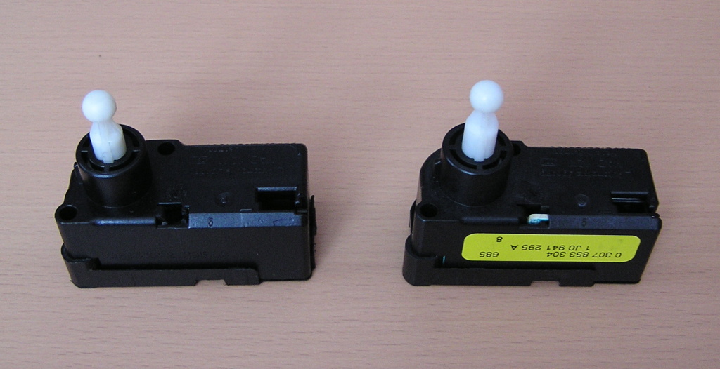

Serva jsou stejná. Výrobce Automotive Lighting, nebo Bosh typ VAD 12 V. Stejné jsou v Oktáviích, Fordech Mondeo do roku 2005 a pravděpodobně i jiných vozech. Některá serva mohou mít konektor z horní strany, jiná ze spodní.
Do pravého i levého světlometu je stejné servo (není levé nebo pravé).

Přikládám foto, levé servo je z Fiatu Stilo, pravé ze Škody Oktávia.

Stejný integrovaný obvod je i ve výše vyobrazených servopohonech do Stila. Takže šup na vrakáč a je po problému. V krajním případě jeden kousek mám.

Tak jsem koupil motorek z Octávky,včera namontoval a Stilouš klopí zraky jako nějaká patnáctka.Snad 10x vyzkoušel a paráda.
Akorát nevím,jestli během výroby Stila nedošlo k nějaké změně v použití a uložení motorků.Já mám Stilo z 12/2001 a to od nového,tak je jistota,že jsou prvně měněny.Ale to by neměl být problém ve Fiatu zjistit.
Koupil jsem motorek ten za 250,- Kč.Domluva,dodání vše super.
