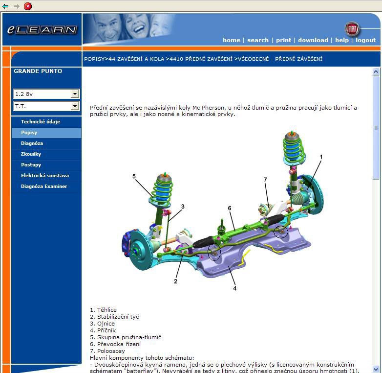

kontroloval si aj uchytenie stabilizačnej tyče o napravnicu sú to take silenbloky čo obopínaju stabilizačnu tyč

ta guma stabilizatora co je na rameni nevyzera ze mala volu

trutan píše:ta guma stabilizatora co je na rameni nevyzera ze mala volu
nemyslím rameno ale nápravnicu, to je ta časť o ktorú je uchytene rameno
na tom obrazku som zakružkoval tie silenbloky čo myslím
