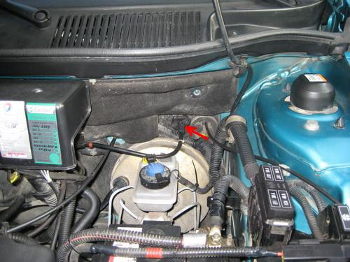

Cawte ľudia..vcera som siel po dialnici asi cca 120 km/hod a z ničoho nič mi spadla ručička tachometra na nulu a počitadla kilometrov (oboch) prestali fungovať..čo to može byť?..oco mi vravel že najskor mi mohlo odisť lanko na tachometri ..mal už niekto tento problem ?

mam punto mk1 r.v 96 , 1.1 55s ...viete mi niekto poradiť ? :(

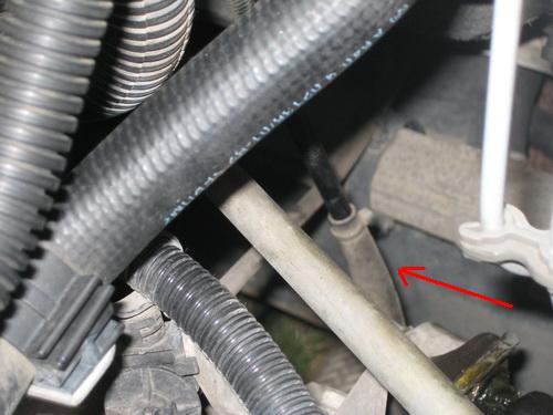

Myslim, ze otec ma pravdu. U mna sa lanko vybera v motorovom prietore otocenim dolava a cele aj s takou navitou strunkou a 2 gumenymi podlozkami sa vytiahne umiestnenie vidno na obr. a druhy koniec na dalsom obrazku pokracuje dolu a treba ho tam odskrutkovat a vytiahnut a pripadne cele vymenit.

Prepač ..ale bol som mimo KE na chate a na dovolenke nasledne..tak som nemal pristup k netu..už sa to opravilo..vieš čo to bolo nakoniec..lanko bolo v poriadku ale v ťahu bolo to umelohmotne koliesko ktore drži jedna šruba na prevodovke..v tom priestore..to stare koliesko bolo už ošuchane a prešmikovalo.zubky uplne ošuchane..na nove som čakal den a pol..lebo ho na sklade nemali..ale už je to vsetko OK ..a nehnevaj sa že som hned neodpovedal :wink:
