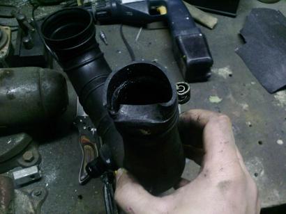

Dneska jsem chtěl podívat na váhu vzduchu, jestli není nějak ulepená, ale když jsem sundaval hadici mezi váhou a turbem, zjistil jsem ,že na turbu je hadice málo nasazená, volná a v kraji přehnutá viz foto. Vše jsem tedy očistil a nasadil sem jí znovu tak jak má být a pořádně přidělal přesku. Jel sem to projet a zase, z kopečka 4000 otáček a v pohodě, při zátahu do kopce při dosažení přibližně 3000 otáček cuk a rozsvítila se kontrolka motoru.

no pokud si neměnil tu hadici co je na fotce, tak bych ji znovu pasoval na horkého favorita, podle toho jak vypadá, bych si dovolil hádat netěsnost :?

Vypadá na fotce špatně, ale není to prasklý, ani natrhlý ani zpuchřelý. Byla jen ohnutá. Po nasazení správně krásně pásla. Zkoušel jsem si to nasadit i na trubku v dílně a přeska je stějně až o kus dál, takže to těsní určitě. Jsem si tím jistej. Okolo to nefouká ani nepřisává, to jsem zkoušel taky.

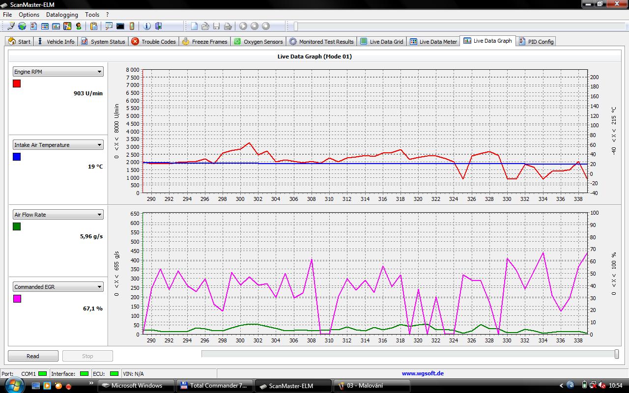

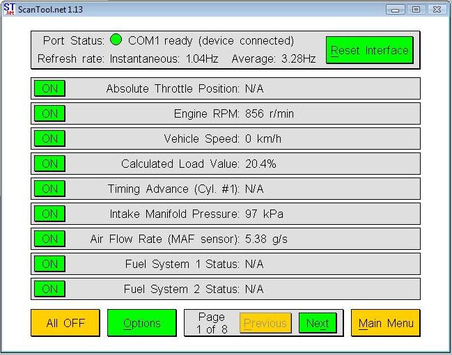

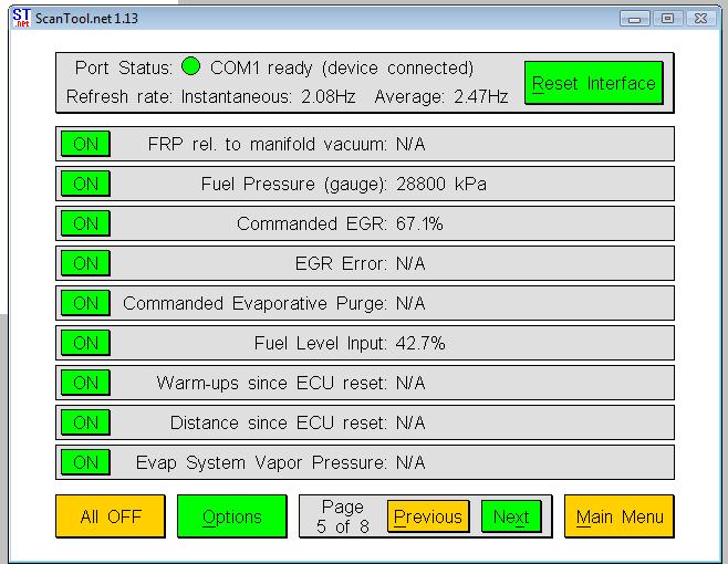

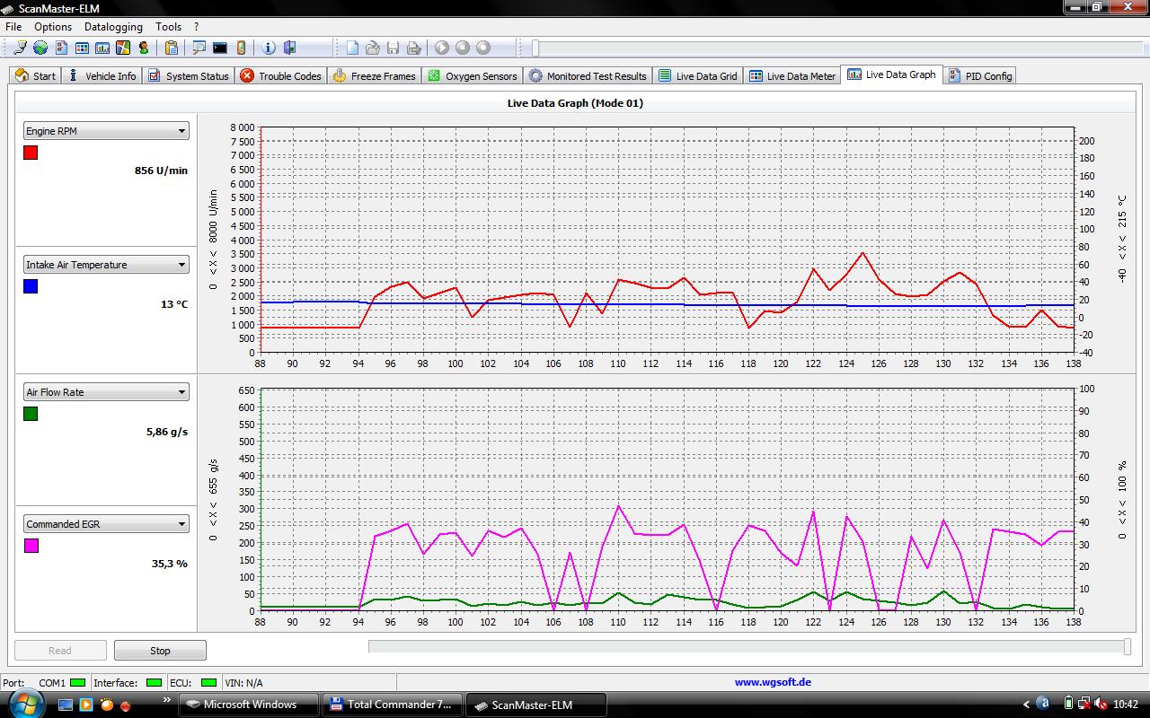

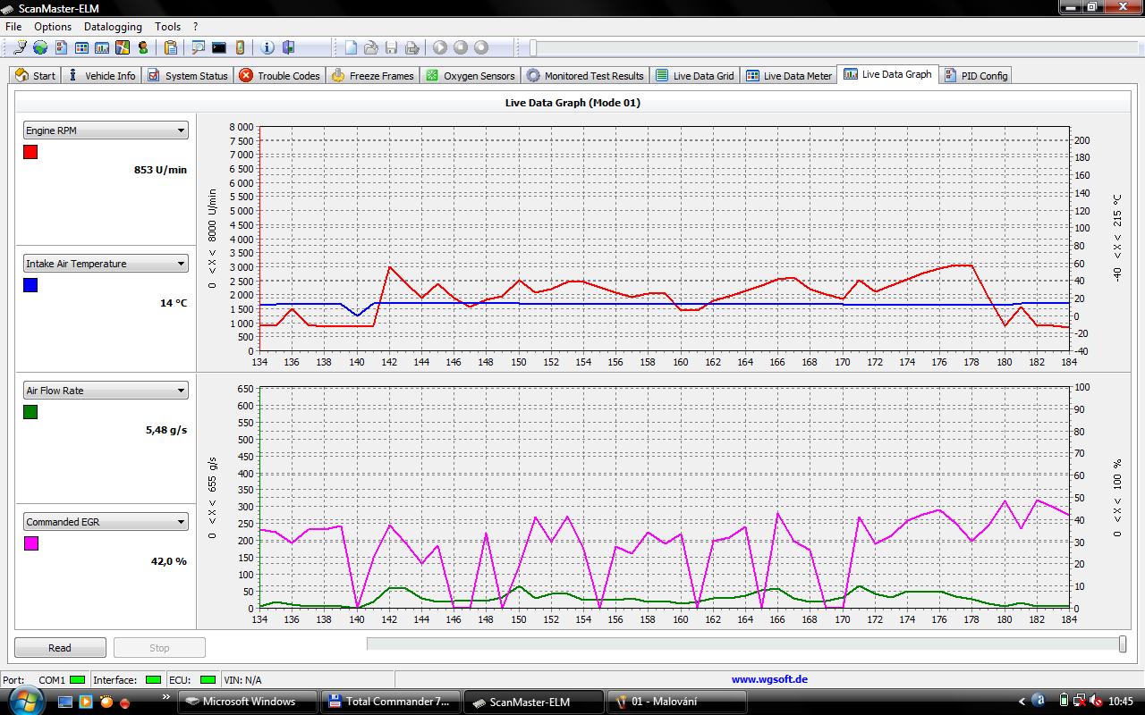

Tady je graf z cca 10km jízdy, trošku ostřejší, aby bylo vidět jak se hýbou hodnoty. Pokud tomu někdo rozumí, ať se prosím vyjádří. Zdá se mi že váha ukazuje malý hodnoty. Maximum kolem 50g/s se mi zdá málo.
