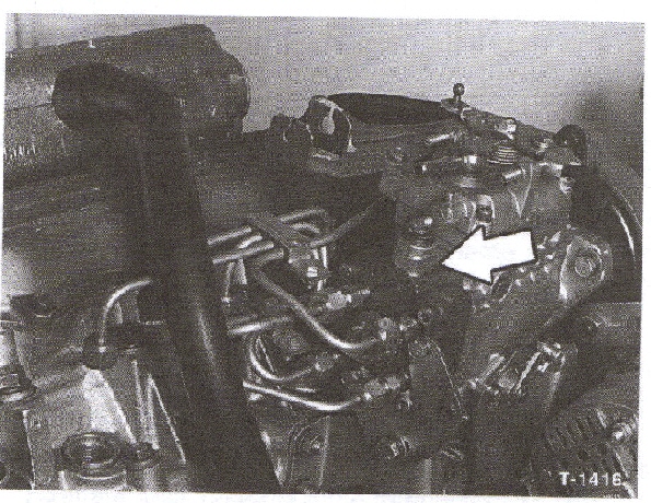

přesně pokud není připojený na napětí tak se zavře, mě kdysi na Tipu ve 130 na dálnici ten káblík upadl, docela sranda. zkusil bych o ventilu za chodu odpojit ten kábl. a při otočení klíčku do první polohy by od ventilu mělo být slyšet cvaknutí. nebylo by foto toho elektroventilu?

možná se pletu, ale není tam něco takového?

mad mike píše:možná se pletu, ale není tam něco takového?
ano to je přesně ten ventil co ukazuješ..a takoví poznatek z praxe je že když ti dojde nafta tak musíš zapnout klíček do polohy jedna a potom pumpovat,jinak to neodvzdušníš
