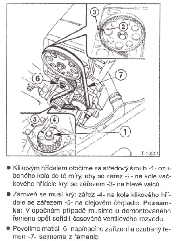

Potrebujem nakres na rozvod fiat punto 1,2 benzin SURNE prosim pomozte mi teraz to robim . remen sa mi rozstrhol a na vacke a kluke mam znacku ale na bloku motora nemam neviem si stym radi rano o siestej idem do prace PROSIM POMOZTE MI NIEKTO

8 nebo 16V ? Možná je to jedno :wink:

pokud je to 16V tak bych to viděl spíš na servis

já když jsem to měnil tak jsem měl na řemeni označené zuby a ty příšli na zuby na kolech ale to mám 8v

obrázek je pro 8V
