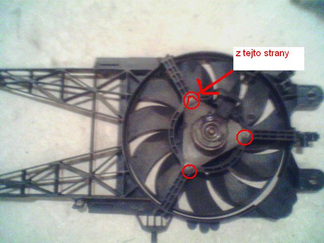

Takže motor sahary vymenený, hoci to nebolo bez problémov. Mal som problém zohnať motorček z Mk2, na žiadnom vrakovisku to nemali
tak som nakoniec zohnal z Mk1 (1,1 alebo 1,2). Ten plastový držiak kde je primontovaný ten motorček ten vôbec nepasuje takže motorček sa musí namontovať do pôvodného plastového držiaka ( a tu niekde začína problém
Najskôr som vybral motor zväčšil vŕtačkou otvory v tom plastovom držiaku a namontoval som to ako pôvodný motor:::Lenže problém, také jednoduché to nie je: vrtula u motorčeka z Mk1 je viac vypuklá a prečnieva nejaké 3cm von to znamená že ten plastový držiak sa nedá namontovať na pôvodné miesto lebo vrtula by sa dotýkala chladiča.
Treba na to ísť inak
1. v tom plechovom trojuholníku nie sú diery na skrutky ako v Mk2 ale nalisované skrutky, ktoré treba odrezať karboškou a vyvŕtať tam diery ako je na motorčeku z mk2, treba si dať veľký pozor aby sme ten trouholníkový plech nedokrivili ( tak ako sa mne podarilo)
2.vrtuľu motorčeka treba odmontovať ( mne to išlo dosť ťažko, pozor aby sa nezlomila )aby sme vedeli dostať ten motorček do plastového držiaku ale z vonkajšej strany (smerom k motoru) nie ako bol namontovaný originál motor Mk2 ( smerom k chladiču) tak ako to je na priloženej fotke. Potom len prišrobovať a pripojiť a ide sa
(fotka nie je moja ale požičaná od poľského kolegu,za čo mu ďakujem, dúfam že mu to nevadí
