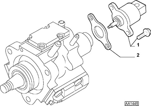

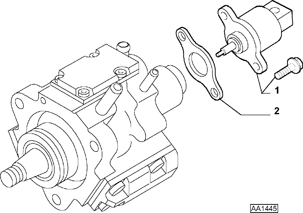

Moje MW 1.9jtd r.v.2004 ma opustilo po umytí vapkou. Skúsim to popísať konkrétnejšie.
Bol som umyť auto na pumpe a chlapík ho obehal vapkou (nie pod kapotou motora). Prišiel som domov a po vypnutí kľúčika zhasli kontrolky, ale motor bežal ďalej. Chod motora som zastavil cez 4 prevodový stupeň. Po opätovnom naštartovaní a vypnutí kľúčika sa už všetko správalo normálne, len nejaké relátko vkuse spínalo, vlastne cvakalo asi v itervale 2x za sekundu. Kym som dobehol s kľúčom, že odpojím baterku, už to nerobilo, tak som nechal všetko tak.
Ráno však už auto nechcelo chytiť. Aby som bol presnejší, motor naskočí na cca 3 sek. s divným rachotom v motore a potom zhasne, z výfuku vylezie čierny dym.
Objednal som si domov chlapíka s diagnostikou, ktorá vypísala ako trvalú závadu REGULÁCIA PALIVOVÉHO TLAKU. Na odporučenie toho chlapíka som vymenil regulátor tlaku paliva, ktorý ma vyšiel na 250 e. Žiaľ boli to vyhodené prachy do vzduchu, lebo oprava je bez zmeny. ďakujem za rady.

Nemyslim, že je to turbo. Auto by naštartovalo a nemalo by len výkon. Olej je ok. Ani palubny počítač nevypíše servis ani žiadnu chybu. Proste naskočí na 3 sek. z rachotom. Z vyfuku sa vyvylí nie až tak veľký ale predsa len kúdoľ dymu a zdochne. No neviem, žeby triska?
Appendix76
Příspěvky: 4
Registrován: 26 bře 2010, 12:49
Re: Regulátor tlaku paliva
Příspěvek od Appendix76 »
Tak boli to trisky. S umytim auta to nemalo nič spoločné, bola to len blbá zhoda okolností.
