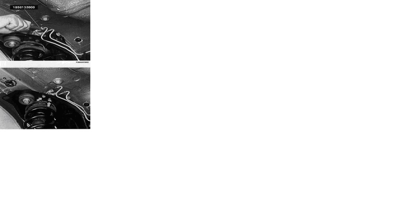

Bez názvu1.JPG (42.02 KiB) Zobrazeno 9106 x
