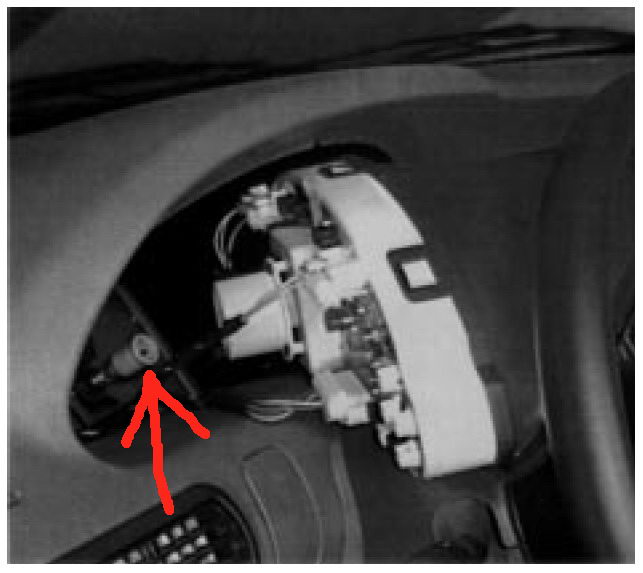

Příspěvek od Pun-to »
Po stranách tachometru jsou dva šroubky na imbus.
Potom tachometr vyklopíš jako na fotce.
Šipkou je označená koncovka bowdenu.
Ve vnitř je takovej čtyřhran, ten vytáhneš celej ven (má asi metr na dýlku)
Potom do bowdenu nakapeš motorovej olej lanko namažeš taky a dáš zpět.
Namontuješ tachometr.
Fiat Punto 1,7TD SX rv95

Re: Skakajuca rucicka na tahometri MK1
Příspěvek od johnyvine »
Pun-to píše:Po stranách tachometru jsou dva šroubky na imbus.
Takze vyskusal som tvoj postup ale akosi to neslo. skusil som kliestami vytiahnut lanko ale neslo vobec.. treba to odpojit od prevodovky? pojde to potom? lebo moj tachometer tiez tancuje ako sa mu chce..dik
