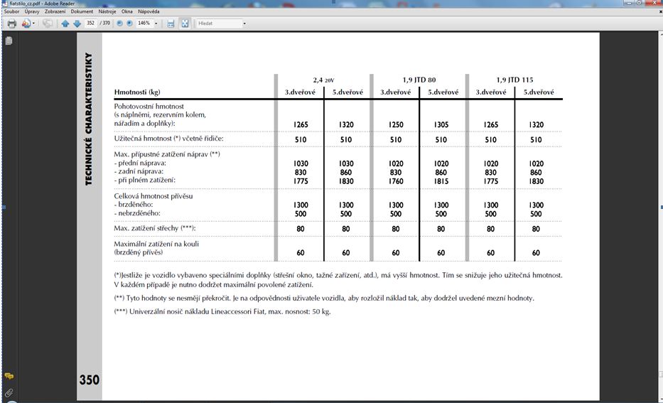

Prosim o radu s taznym zariadenim. Dal som si namontovat nove tazne zariadenie a potrebujem zistit ake je pripustne zatazenie vozika - brzdeneho a nebrzdeneho podla TP.
Podla mojho je: brzdeneho 1300 kg a nebrzdeneho - iba 500 kg - co sa mi zda velmi malo.
Je to skutocne tak, alebo preklep v mojom TP ???? :?: :?: :?:
Vdaka za odkazy.

Také mám v techničáku nebrzděný pouze 500 kg. (Stilo MW Multijet 140 k)

zdezajh & Japa - diky za potvrdenie -uz som spokojnejsi :D
