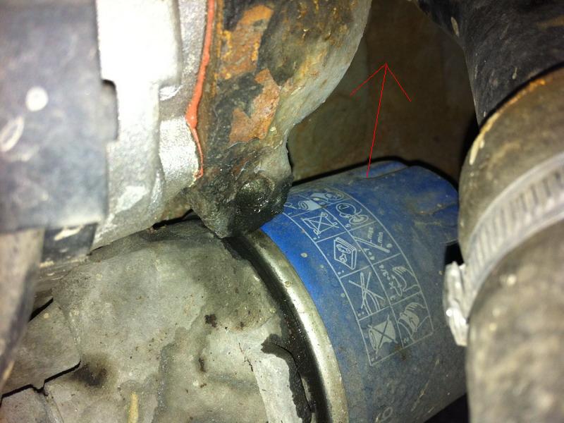

Takze. Tiez mi nieco kvapka. Vyzera ze je to voda z chladica.
Povodne som myslel, ze tecie vodna pumpa. Menil som rozvody aj s pumpou, ale vytekanie kvapaliny je stale pritomne. Vyteka to z toho otvoru co je dobre vidiet na fotke. Zaujimave je, ze to tecie ked rano pridem do prace. Poobede (uz ked je teplejsie) mi to v garazi netecie.
Klimu nemam.
Vie niekto poradit?
Klimu nemam.
Vie niekto poradit?

Re: Niečo mi kvapká z motora...
mne voda tiekla tiez len ked bola voda zohriata, tym padom sa roztiahla a v okruhu nastal tlak, tak presakovala cez to gufero oproti vodnej pumpe ako je tam nasunuty privod vody, tiez to bolo niekde nad olejovym filtrom

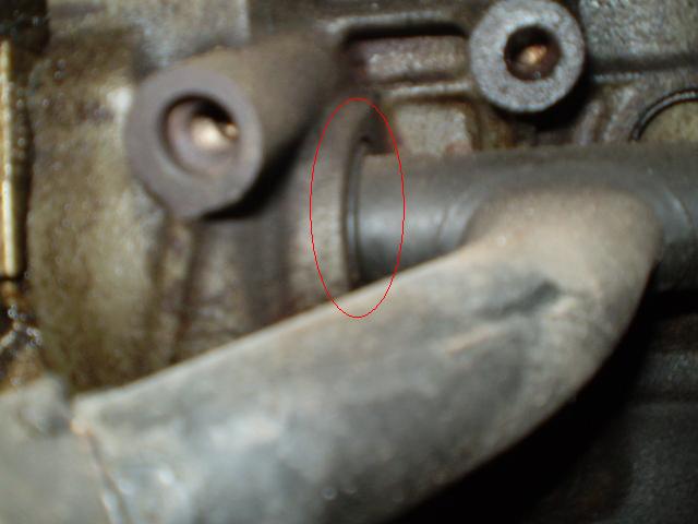

pockaj idem urobit foto
EDIT:
netecie to z toho otvoru ako pises len to po nom steka, tiez som nevedel prist na to ze odkial to tecie, prisiel som na to az ked som mal dole hlavu pri vymene tesnenia (myslel som ze to je tesnenie, nakoniec to bolo toto gufero za 20centov, ale aspon som vymenil tesnenie pod hlavou)
jedno take gufero mam este odlozene, kupil som dve, jedno vo fiate za 2,30€ a druhe v inej firme ako som uz pisal za 20centov
No tak my musime zhodit kryt na zvodoch, lebo tam nieje nic vidiet. Co sme ale pozerali (narychlo), tak to asi nejde z toho gufera, mozno tesnenie pod hlavou. Dam vediet.
edit: Tak predsalen, ide to z toho gufera. Budem ho musiet zohnat a vymenit. Dik Xeromax za pomoc
