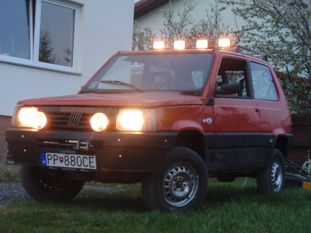

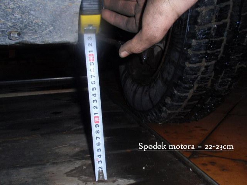

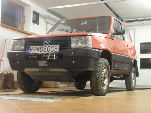

MOJE: panda1100 - Panda 1 4x4
takže predstavujem vám našu malú hračku
je to Panda 4x4 r.v.88 motor 1,2 44kw 60hp PUNTO, na streche šnorchel, rezerva na kufri, na spodku je vystužený ochranný rám a na ňom plech z hliníka
ďalej... prídavné svetlá, navijak, rozšírená cca 9cm na nápravu zodvihnutá cca 6-7cm, terenné gumy, šekle, ovládanie navijaka v kabíne...
v pláne mám... na strechu vyrobiť záhradku z trubiek na celú strechu 4 svetlá ostanú ako sú akurát pôjdu kus dopredu viac a dozadu na záhradku 2 svetlá ako spiatočka, v pláne mám dopredu spraviť rám, šnúry na konáre, nášlapy, do výbavy hi-lift zdvihák na offroady, taška pre gurtne lana, strmene...
v zime sa panda ide vyvárať a striekať, chcem aby sa dali lemy blatníkov zo škody 120
pridávam nejaké fotky:
na vaše otázky rád odpoviem
