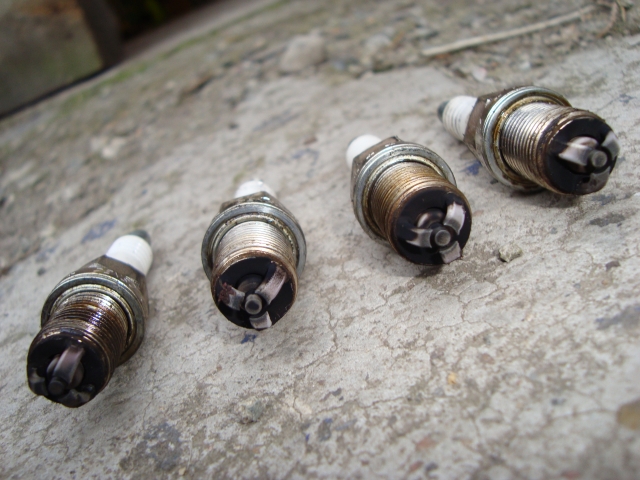

Hoj hoši... co myslíte?
Na volnoběh(zahřátý motor) je méně slišitelné kuckání motoru a volnoběh jede na 600ot..turbo tlačí max mezi pulkou a červenou,a turbo neděla sssss ale s s s s ..je poznat že motor není ve formě..skusim zkontrolovat palivové hadičky, ale fakt už nevim čim by to mohlo být,na turbo mam typ-že sou hadičky v horším stavu-pujdou silikonovy,ale ted řeším motor+palivo...ale myslím si že chudá směs..je to hodně amatersky popsany.sorry

podle těch svíček to má chudou směs,ale tohle nemusí bejt spojený s dodávkou paliva ale s nějakou sondou,která vyhodnotí špatnej údaj,pošle ho řídící jednotce a ta potom pouští málo paliva do motoru.Jedinej způsob zjištění je diagnostika,případně můžeš zkusit vyměnit lambdu,ale nevím jestli to pomůže.
Chudá směs ti může propálit písty a ventily tak bacha na to.ty svíčky by měli mít cihlovou barvu
