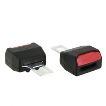

poty28
Příspěvky: 1
Registrován: 29 pro 2011, 16:38
Re: nové Ducato signalizace pásů
Příspěvek od poty28 »
ahoj. četl jsem tvůj starší příspěvek tak nevím jestli je to ještě aktuální, ale já sem měl ten samý problém a vyřešil jsem ho touto mezisoučástkou.mám ještě nějaké navíc tak pokud by někdo měl zájem můžu to zaslat.kdyžtak mě kontaktuj : poty100@seznam.cz
