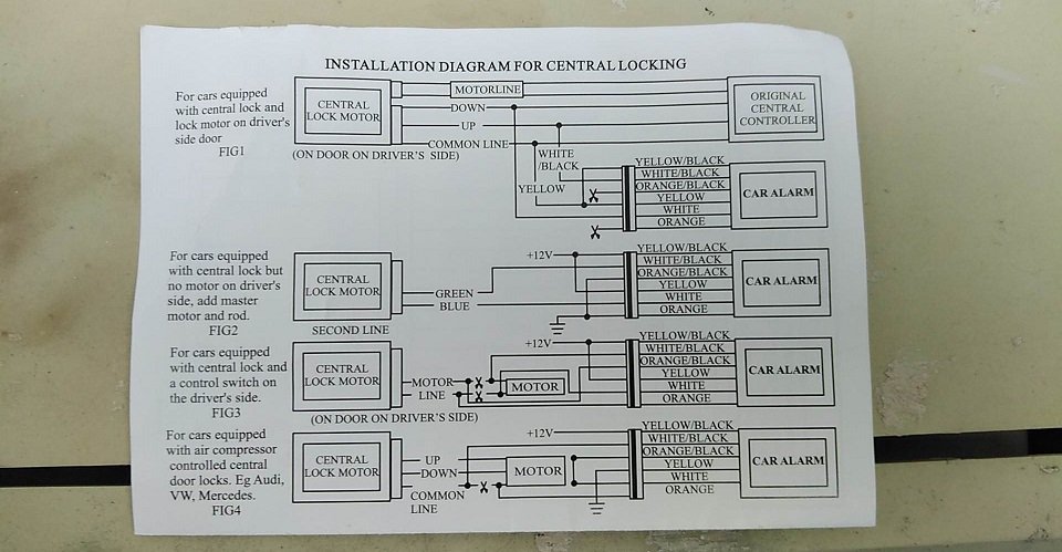

Zdravim, mozno tu uz je takato tema, ale chcem sa spytat, ci ma niekto skusenosti so zapajanim dialkoveho modulu k centralu.. konkretne ide o tip od Carpointu - 02.600.52..
Niesom nejaky super elektrikar, ale ani total lama na kabliky, ale vie mi niekto povedat KDE to mam zapojit??? :shock:
Prosiiiiiiiiiiiiim, poradte mi niekto, lebo z toho zosaliem.. :cry: Velmi dakujem za kazdu duchaplnu odpoved..
prikladam aj schemu: (a mimochodom, ktoru z verzii zapojenia si mam pre mk1 vybrat??)

No jak ti to vysvětlit. Motorek ve předu má 5drátů-čili ovládací motorek, motorek v zadu má 2-tedy ovládaný motorek. Máš 2 možnosti. Buď si uděláš zapojení POSITIVE/NEGATIVE TRIGGER a white a white/black napojíš na dráty elektromotorku (musel by si měřit odpor a najít 2 vodiče od motorku) a pak budeš jednotkou centrálu střídavě přepínat na vodiče motorku +- a -+, tím se bude měnit směr otáčení motorku a jenou se odemkne a pak zase zamkne. Nebo z těch 5-ti drátů vyřadíš 2 dráty, který je to vinutí motorku a zbydou ti 3 dráty-to jsou vodiče, který jsou v motoku napojeny na spínač a tím jednotka pozná, jestli je motorek zamklý, nebo odemklý. Funkce je v podstatě jako přepínací relé-řekněme prostřední drát a levý drát je spínačem spojem při zamknutým motorku a prostřední a pravý drát je spojen při odemknutým motorku. Ty musíš zjistit, jestli do jednoto z těch drátů jde +, nebo jestli je ukostřeny-podle toho si vybereš negative trigger (tedy ovládání kostrou) nebo positive trigger (ovládání plusem) teoreticky pokud na jednom ze 3 drátů naměříš + tak zapojení jednotky uděláš na pozitive trigger a pak dráty z jednotky napojíš na 2 vývody z těch 3 drátů a tím pádem budeš obcházet ten spínač v tom motorku....

univerzálne servomotory by mali mať farby zrejme zelená/modrá na vinutie, čierna zem, biela a hnedá na ovládanie. Takže na bielu a hnedú pluskové impulzy a malo by to ísť. Farby káblov sa bohužiaľ mnohokrát líšia, pozri farby káblov zadných serv (dvojkáblové)

VYRIESENEEEEE.. a dokonca svojpomocne :P
Pre buducnost, ak by nahodou niekto nieco take montoval, popisem postup montaze..
Ak beriem do uvahy obrazok vyssie, potrebujem zapojenie "NEGATIVE TRIGGER".. Otvorim priehradku pred spolujazdcom a potom este jednu tajnu priehradku navrchu.. Su tam dva relatka, sive (mensie) sluzi na stahovanie okien a zlte (vacsie) sluzi na ovladanie centralu.. je tam 6 kontaktov..
Popis relatka a ktore kabliky konkretne pri tomto type dialkoveho modulu:
1. GND, negatívny pól, alebo ak chcete, tak uzemnenie (cierny kablik, zlty a zltocierny)
2. +12V (cerveny)
3. nezistená funkcia :mrgreen:
4. otváranie zámkov (biely)
5. taktiež nezistená funkcia :mrgreen:
6. zatváranie zámkov (bielocierny)
Podla popisu som si zistil, ktory kabel je na co, a kedze relatko ma pri konektore urcity priestor, jednoducho som kabliky na relatko priletoval.. :wink:
Neviem sice, kde mam zapojit kabliky na dotahovanie okien alebo kabliky pre svetelnu signalizaciu centralu (ak by to niekto vedel, bol by som rad ak by sa so mnou podelil o informacie :lol: ), ale zapojil som to miesto smeroviek na LED diodove pasiky umiestnene pod svetlami, vyzera to v tme dost husto :lol: ..

Prosím Vás vie niekto poradiť ktorá schéma zapojenia výstupu z univerzálneho diaľkového ovládania je správna pre zapojenie na centrál Fiat Punto 2 rv1999-2010
Predpokladám že FIG 1 je správna
Len pre skúšku správnosti som pripojil digitálny multimeter ale pri stlačení ovládača som nenameral mínusový impulz - poznámka: možno je tak krátky že ho digitálny multimeter nedokáže zobraziť.
Káble v aute už sú pripravené na pripojenie:
24. pin signál ovládajúci odomknutie = svetlo modrá/fialová
34. pin Signál ovládajúci zamknutie = bielo/zelená
signal je mínusový - ukostrenie
Foto a dalšie info nájdete aj tu:
https://www.fiatclub.eu/forum-tema/jak- ... kani-19028
