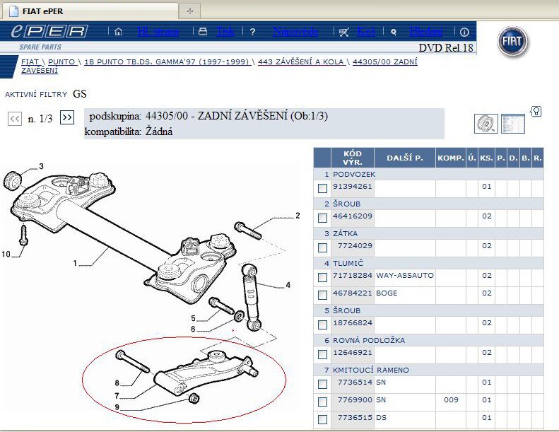

silebloky su v poriadku? potom ešte môžeš mat "vyšlahane" ložisko na čom je zavesene rameno, inak zadna naprava sa neda štelovať je to dane konštrukciou,

silentbloky vyzeraju byt vporiadku. loziska su nanic, jedno huci, mam uz objednane nove, mozno sa to po vymene trocha vylepsi. viem ze stelovat sa to neda, napadalo ma ze len to nejak nasilu vyrovnat tie osky. ono to auto bolo buchnute do podvozku, to preto je tak krivy. neviem este ze co stym budem robit dalej

na tvojom mieste by som kúpil z vrakoviska celu zadnú nápravu, alebo ak nieje poškodená aj časť označena číslom 1. tak by stačilo kúpit časť označenu číslom 7. potom pozor, tam kam ide skrutka označena čislom 8. tak tam su nalisovane kuželikove ložiská, na ktorom sa kýve rameno, inak osku náboja asi ťažko vyrovnáš, na F.Tipe šla vymenit ale na punte neviem.

ja by som kupil opravnu sadu zadnych ramien, lebo si myslim, ak su tam napitchu loziska, tak ramena budu sikmo

Jenže to vypadá,že on má Mk2 a tam je mu nějaká opravná sada ramen k prdu :lol: .A pokud jak píše dostala "ranu",tak je to na komplet výměnu...
