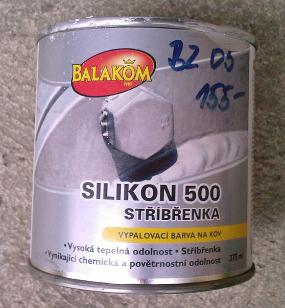

ohledně toho výfuku,vždy jsem kupoval žáruvzdornou barvu ve spreji,ale nevydrželo to nikdy dlouho a začlo se to šupat,pak jsem narazil na silikonovou stříbrnou barvu na výfuky,je v takové malé plechovce,sice se to nanáší štětcem,ale vydrží mnohem dýl :wink:
