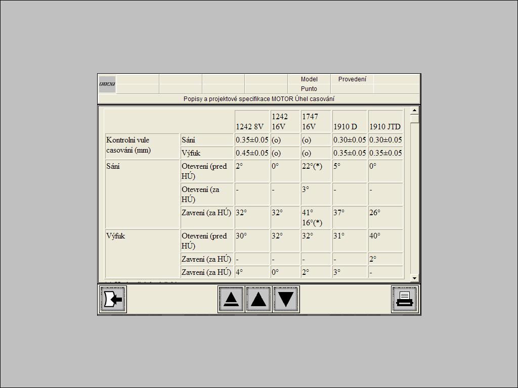

nechápem o čom tu točíte, klepe keď je studení, ale prestane keď sa motor zohreje, tak potom pochybujem že to je ventilovou vôľou, a to máte vymedzovanie vôle podložkami, ešte by som to pochopil ak by to bolo hydraulické štelovanie, pokial sa tam nenatlačí olej, ventilová vôla sa nastavuje pri studenom motore, nemyslím v zime, predpisaná vôľa ventilov v Punte, sací ventil: 0.35mm, výfukový: 0.45mm, snad by to bolo počuť pri 1.00mm aj to len skúsení mechanik, a ak si myslíte, že zima urobí taký rozdiel, nech si preštuduje niečo o materialoch, inak vačková hriadeľ sa točí dva krát pomenšie ako kľukova hriadeľ, aj podla toho sa dá určit čo je pôvodom toho zvuku :idea:
a pre neveriacich tabulka:
k tej tabulke: (o) znamená hydraulické štelovanie
(*) znamená variabilne časovanie
