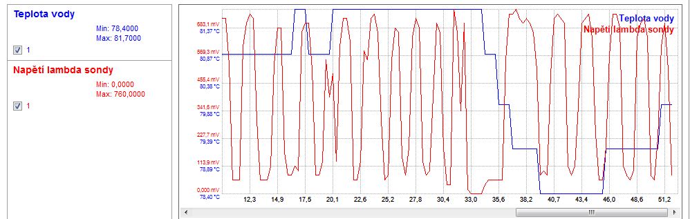

btw to skakanie lambdy som myslel, ze preskakuju hodnoty 38 - 650 - 40 - 661 atd...skusim spravit graf a postnut ho sem.

Jo graf by byl fajn - tam je toho pak vidět dost. Pokud mozno s KKL kabelem na max. počet snímků za sec. Pokud je tam už 158tis. tak už by nárok na výměnu měla.

takze toto je spravanie lambdy na volnobehu so zahriatym motorom...
FiatECUScan 2.jpg (72.06 KiB) Zobrazeno 5112 x
