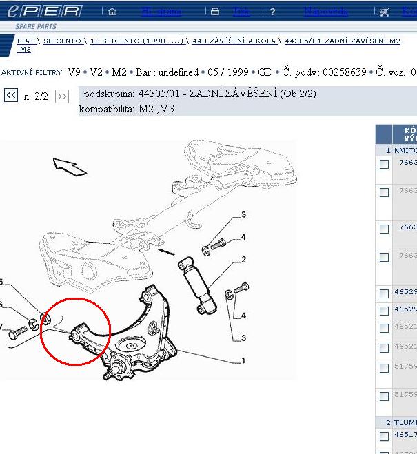

Za jízdy mi jdou zezadu od nápravy rány,dost hlasitě.Lehl jsem pod to a zjistil jsem že to dělá v uložení ramene na levé straně auta viz.fotka,(pravá strana je v pořádku) je tam docela velká vůle a klepe to jako kráva.Je to stejný systém tak jako na puntě (ložiska) nebo je tam jen silenblok a šroub? Co jsem v rychlosti koukal na netu na autodíly tak jsem žádnou opravnou sadu zadního ramene na seicento nenašel :roll: ale podle eperu z obrázku nejspíš bude potřeba měnit celé rameno

Ahoj, je tam jenom silentblok a šroub, ložisko tam není. Celý rameno bude asi jen originál a to je dost drahý. Silentbloky se dají koupit samostatně, ale ne u Fiatu. Myslím, že už je mají i v Kelly, což dříve nebylo. Mají je i jinde, chce to hledat na netu a možná budou jinde i levnější.

autoholik díky,pěkný návod,alespoň jsem věděl do čehu jdu :) včera jsem se do toho pustil,dělal jsem jen levou stranu,pravá je "zatím" v pořádku začal jsem v 15h a skončil v 21h a doufám,že už to nikdy nebudu muset dělat,je to docela o nervy,kolik padlo sprostých slov a štamprlí slivovice ani psát nebudu :D nejhorší je dostat staré silenbloky ven, nalísování nových ač to vypadá,že je to brnkačka tak není... zlaté punto,tam je to alespoň řešeno ložisky a výměna jde rychle
