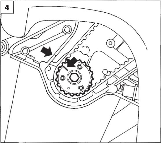

Zdravím, zrovna zjišťuju proč mi nejede Punto je to 14 dní co mám nově udělané rozvody. Týden na to mi punto chcíplo za jízdy a od té doby nechce motor naskočit. Chtěl jsem zkontrolovat rozvody jestli to nepřeskočilo a nevím kde u toho spodního kola od kliky má směřovat ta ryska. U horního od vačky je to krásně vidět jak na kole tak na bloku, dole na kole je taky krásná ryska, ale na bloku není žádná nebo jsem ji aspoň nenašel, je tam taková hrubší, jakoby nálitek ale nevím jestli je to ono. Může mi někdo přesně poradit? dík
Re: rozvody mk1 75
není moc vidět,ale je to takový výstupek,ujistíš se tím,že když koukneš otvorem v převodovce na setrvák tak musí být ryska na 0 stupňů

tak na jednu stranu si mě potěšíl a na druhou ne :D aspoň vím už která je to ryska ale přesně tam mi to směřovalo takže rozvody jsou dobře a motor stále neběží, byl jsem na diagnostice ale házelo to samé nejasné závady, jednou vadná řídící jednotka pak cosik s imobilizérem a pak čidlo otáček..... no nevím asi koupím to čidlo, zkoušel i vstřik a normálně fungoval takže prý i zapalování šlape říkal takže pak jedině palivo ale čerpadlo normálně před startem slyšet je jak tlačí
