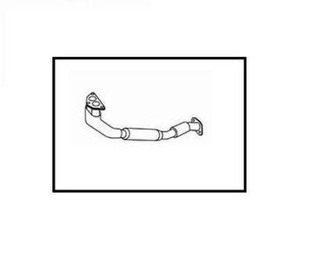

tak diky za odpoved a keby ze mi vie niekto poradit rozmery vlnovca tak je to uplne super

Načo ti je vlnovec,kúp si rovno prednú trubku a nemusíš to prácne zvárať,dá sa to zohnať aj za 40€,vlnovec nebude oveľa lacnejší aby sa ti to oplatilo!
Re: sviečky na fiat Punto 1,1 40kw
Rozměry nevim,převařoval jsem ho loni, stál mě 250kč tj.nějakých 10eur,pokud máš doma COčko tak v pohodě,ale není to nic jednoduchého,musí se to přibodovat přímo na autě (aby nebyl křivě a nepnul-mohl by pak brzo prasknout) a pak už dovařit mimo auto,jinak nová celá trubka s vlnovcem kolem 1000kč tj.cca 40eur (polský)
myslite tu trubku od motora po katalizator?
ano

ešte keby mi poradiš kde to zoženem za tych 40 evri ja som to pozeral a najlacnejsie som nasiel za 56
kdo hledá najde
