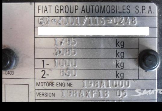

Ahojte, chcem sa opytat na vas nazor na tento VIN stitok:
Podla mna vyzera ruzne vyrobeny - rucne razeny.

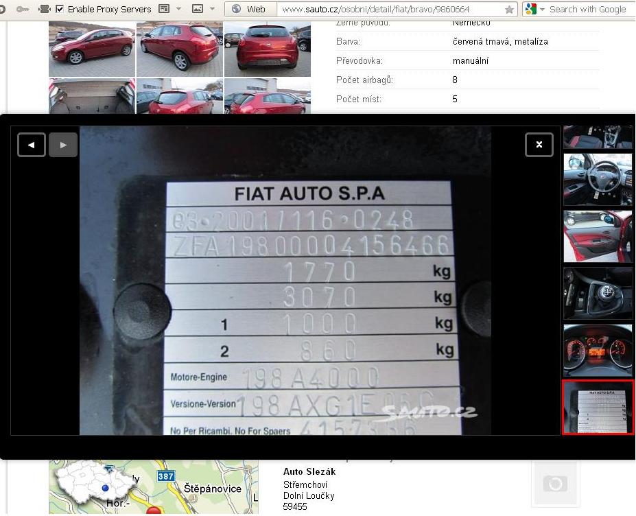

Zohnal som si podla vsetkeho pravdepodobne pravy stitok na porovnanie:
Punto Sporting 1.2 16V 59kW 2002 - 188A6000

nemam Bravo,ale zaujimave to je,kupil si to auto a neprihlasili?nepoznam dovod otazky,ale existuju spolocnosti,ktore za mierny poplatok zistia,ci auto nie je kradnute,alebo ci nema zalozne pravo na neho daka spolocnost...Ale je to relativne nove auto,tak aj FIAT importer ti poskytne podrobny vypis podla VIN a zistis,ze ci sedia udaje...

Nie nekupil, len uvazujem o Brave a nasiel som toto. Teraz neviem, ci niektore rocniky mali iny stitok, ale toto vyzera hodne amatersky. Podla Cebia prirucky, ak znaky skacu hore-dole, je to falosny stitok. Nie je ale vymysleny, lebo na Cebii, su 2 servisne zaznamy pre tento VIN, takze asi okopirovany z ineho auta.

uplnu pravdu sa asi dozvies len vtedy, ked ho vezmes priamo do servisu Fiat ... ale za mna osobne vyzera ten stitok divne
