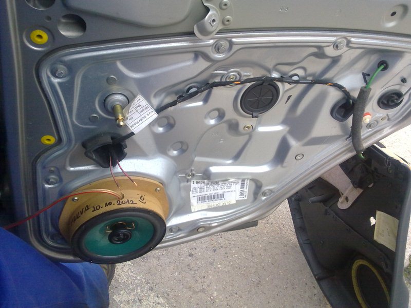

Budu provádět upgrade repro soustavy ale nevím jak sundat kličku na stahování oken u zadních dveří :oops: :oops:
nerád bych něco vymamlasil hrubou silou :D
Hledal jsem ale nenašel, a jestli je to duplicitní téma, tak se omlouvám :wink:
Díky za rady :idea: :wink:

Je tam závlačka, taková pojistka z pružinového drátu, která brání vysunutí kličky z tisícihranu na hřídeli. Nevím, jak to lépe popsat.
Rozhodně kličku nestahuj hrubou silou.
Závlačka, ten drátek, je vidět, když se podíváš do prostoru mezi kličku a tapecírunk.
Vytlačíš, vyhákneš, vystrčíš ji ven plochým šroubovákem.
Až to uvidíš, druhou dáš v pohodě. Pak to nafoť :-)

Měl jsi pravdu, je to pohoda :wink:
Dřevěne tentononc, místo origo plastových repro namontýrováno :mrgreen: :mrgreen:
