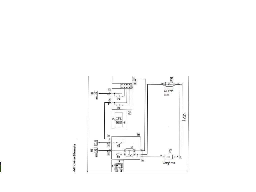

Ano je tam jedna pojistka F30/15A, a rele R14,závada je zřejmě v té objímcce (zarezlá kostra.)

Zdravím ta žárovka je H3,a má jeden drát na konektor,kde by jsi měl po zapnutí př.mlhovek naměřit 12V a objímka je na kostru a právě tam to bývá zarezlý.
