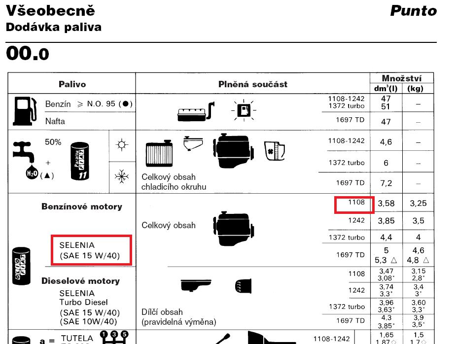

cinzano
Příspěvky: 261
Registrován: 19 dub 2011, 08:05
Re: Punto 1.1 55 - motor klepani
Příspěvek od cinzano »
peta.smolik píše:njn ale v Puntu mk1 není motor 1. generace :( Oleje z Tesca bych se nebál pokud by šlo o sekačku ale přece jenom do auta né :lol:
No tak holt jinak:
Olej do Punta 55.jpg (91.82 KiB) Zobrazeno 7525 x

peta.smolik
Příspěvky: 2559
Bydliště: V.M.
Příspěvek od peta.smolik »
Někde tady na forum sem dával ofocenej manuál, ale nemůžu to najít... Bylo tam uvedeno doporučená specifika oleje pro motor 1108 jako 10w40 a alternativně lze použít 15w40 ale do teploty -15
Tím typem jsem myslel že do Punta se dával motor 1,1 fire s Euro 1(r.v.93 a pouze prodej v Itálii) a Euro 2, se zapalováním pomocí cívek a osazený vstřikováním... Kdysi dávno měl otcův kámoš Uno mk1 s motorem 1,1 fire ještě s rozdělovačem a bez vstřikování s výkonem 37kw a viděl jsem i Uno 1,1 fire 60 HP tuším Euro 1?? a to si myslím že byly motory 1,1 fire 1.generace ale možná se pletu...
