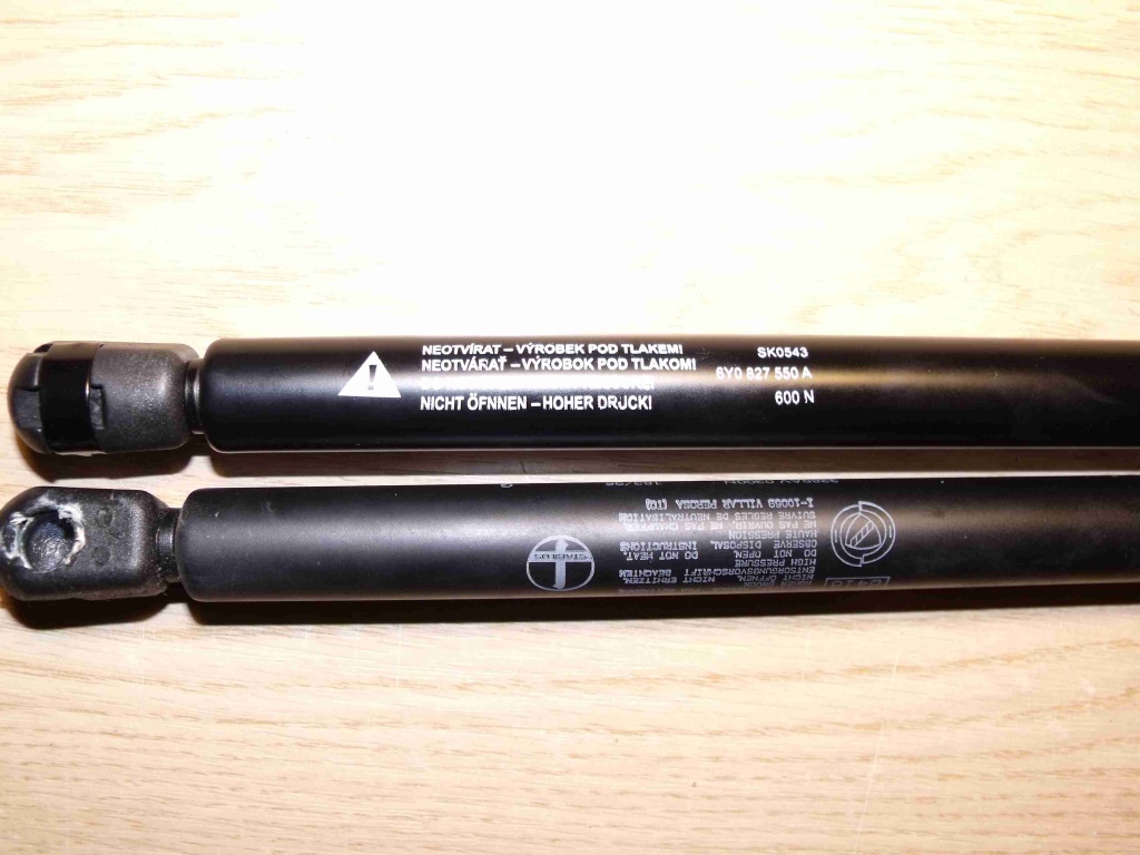

Já používám ma kufru vzpěry(respektive vzpěru, vystvětlím dál:-)) z Fabie.
Je o 5 mm delší než originální, což ale vůbec nevadí. Je taky ale 2x silnější, proto stačí vyměnit jednu a jednu původní nechat. Mohlo by se zdát, že se to bude nějak příčit a podobně, ale neděje se. Úspěšně používám od jara
PS: kdyby jste někdo zkoušeli vyměnit obě dvě, nedělejte tak... kufr se pak nedá pořádně zavřít a vymlátí vám zuby:D

Kupoval jsem to z Aukra, přesně ten odkaz co posílám, ten člověk je prodává pořád...
je to typ:
Vzpěra plynová kufru Fabia SD
O.E. 6Y5 827 550A
Parametry: růměr pístu d=8 mm, Průměr válce D=19 mm, Délka vzpěry L=441,5 mm, Zdvih s=169 mm, Výtlačná síla F=600 N (originál Punto MK1 má 300N)
Akorát sem to blbě napsal, není o 5mm delší, ale kratší. Funguje to naprosto perfektně, nic se nezavírá křivě ani nic jiného..jak sem psal.

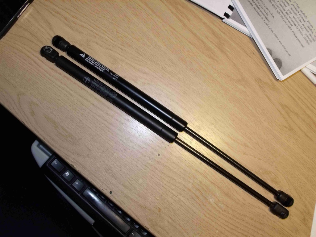

No, při hledání levnějších náhražek za origo sem narazil na spoustu jiných vzpěr..jak jinak... no a u některých byly dost podrobné specifikace (délka, síla, průměr, průměr kloubu) tak sem si řek, že by tam mohlo pasovat i něco jiného > a nejpodobnější a za super cenu jsou právě tyhle z Fábky:-)
Vyměnil sem nejprve obě dvě, ale je to už fakt dost přetlačovat 1200N, to víko je asi o dost lehčí než u fábky, nebo je tam jinačí páka...
Každopádně já jsem spokojen 8)
EDIT:
věděl sem, že sem to fotil, ale nějak sem to sem zapomněl dát. Tak aspoň teď:-)
