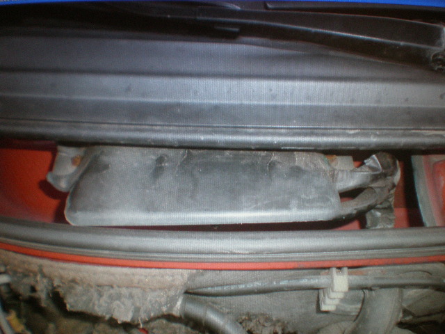

Dobrý den, mám následující problém. Vlastním fiat punto 1,9jtd, 59kw, r.v.99. Problém je v tom že když v autě zapnu topení na 2. stupeň tak mi příjde že panelu snad ani vzduch nejde, poznat to je až od třetího stupně (3. stupeň je jako první, 4. stupeň jako 2 - snad mi rozumíte). Ventilátor jsem sundal a zkusil jen tak spustit. Otáčky a stupně se mi zdají být v pořádku (uhlíky před cca půl rokem měněny) a termostat je taky OK. Podle mě je to někde zanesené. Můžete mi poradit kde nejspíše bude problém? Děkuji

Pokud máš kabinový filtr tak může být zasviněný.Zkus ještě mrknout pod ten plast co je pod čelním sklem jak sou stěračový táhla.Bude tam sací otvor.Třeba je to přicpaný někde tam...

filtr jsem dnes vyměnil za nový, zdá se mi že to fouká o něco málo více ale ještě to není ono. Co se týče toho nasávače vzduchu, je to on - ten na straně spolujezdce?
