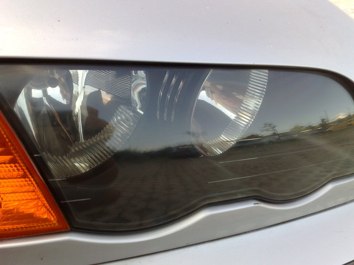

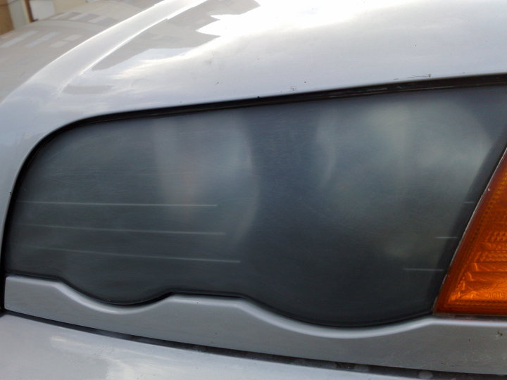

ja som si rozlestil svetla na svojej byvalej E46 pomocou vodneho smirgla a xerapolu...hodinka roboty na jednom svetle, ale vysledok stal za to
