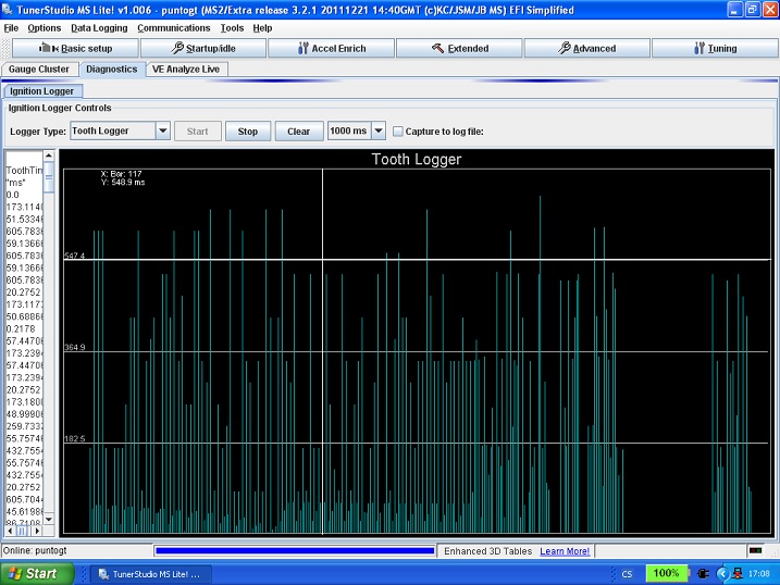

to ja vim ze signal je rozdilny se vzrustajicimi otackami. jeho amplituda se zmensujes vetsim RPM. Nejjednodusi je to zjistit pres osciloskop tzn treba pres FSA.
FES sem mel ale nic moc to neumi a nevedel sem ze tam je moznost "prizpusobeni" VR snimace.
jinak hýr obrázek mýho snímače co tam je špatně? :D jen dodam je to snimek z osciloskopu kdyz jsem stavel ECU do punta GT.
