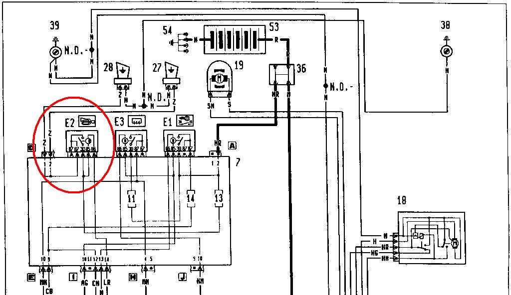

Zdravim lidi, dnes jsem namontoval nové houkačky a stále nefungují. Zvlášť houkají, ale po připojení na káble nejdou. Pojistka je dobrá. Relé náhradní mám, ale nevim, kde je a jak se k němu dostat v autě... Díky za rady...

dvě možnosti: buď u hlavních pojistek vlevo dole pod palubovkou, nebo v kastlíku před spolujezdcem vevnitř shora u relátek centrálu a el.stah.oken,ale nejspíš bude u těch hlavních pojistek a označený je jako E2

Tam jsem koukal a nic nenašel... četl jsem, že jsou ty relátka z druhé strany pojistek, tak nevím, jestli je mám demontovat... až bude větší teplo, mrknu na to...

popřípadě bych zvládnul napojit klakson zvlášť na spínač přes relé.... díky Tvému schématu by to nebyl problém...

A ten origo klakson ti nefungoval vůbec že tam dáváš jiný? Lepší to máš napojit na stávající kable a rele než to tam bastlit nanovo.

ten právě nefungoval, tak jsem čekal, že to je klaksonem. Vyměnil jsem ho a nefunguje dál ani ten nový... ani neslyšim cvakat relé...
