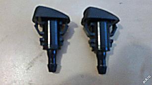

Už delší dobu sem sháněl trysky ostřikování čelního skla co se dávají na novější auta, nevím jak to nazvat, ale prostě ty co ostřikují celou šířku skla. Nic moc sem nesehnal - buď byly drahé a nebo sem si nebyl jistej jestli budou pasovat.
Nakonec sem sehnal na Aukru od nějakýho chlapíka, bohužel neví na jaký je to auto.
Fotka z Aukra
Aby to pasovalo do Punta 176 musí se ta válcová část o 1,5 mm zbrousit, což není problém. Do originál otvoru se to pak vleze uplně těsně a při vkládání to chce trošku víc síly, ale kapotu to nijak nepoškodí.

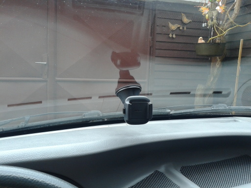

Bez

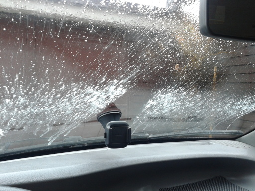

S

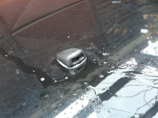

Nová tryska

another
Příspěvky: 140
Registrován: 27 zář 2010, 16:29
Re: TIP - Trysky stěrače
Příspěvek od another »
Zdar "Otomar" a nešlo by na tom aukru dohledat co to je za trysky.Ty špritze vypadají fakt dobře :o .
