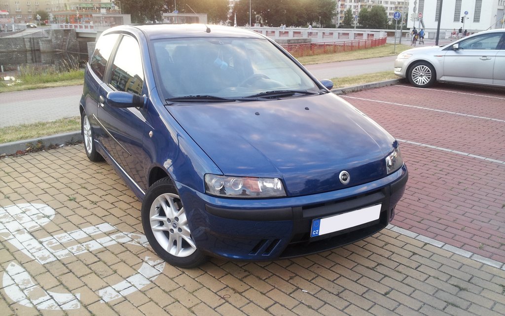

Zdravím, jsem nový člen klubu a tak jsem si Vám dovolil ukázat mého prcka. :)
Je to jak už každý z Vás určitě pozná Fiat Punto Mk2 Sporting.
Mám ho asi půl roku a jsem s ní velice spokojen.
Rok výroby je 2000, 1,2 16v (80ps), 3dv., stav km při koupi byl 65tis. Teď něco málo přes 74tis. km.
P.S.: Rád se zúčastním srazů!! Jsem z Písku. :wink:
Fiat Punto II 1.2 16v 59kW Sporting r.v. 2000

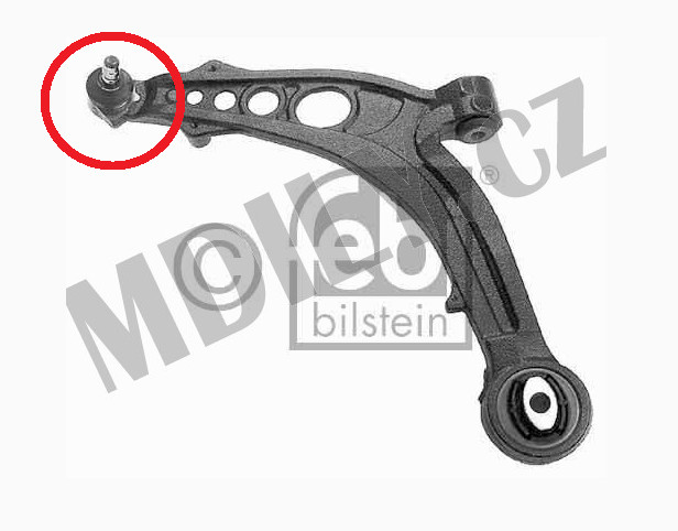

Podle předchozího majitele auto dlouho stálo. Ramena jsou OK ale jen těsnění je popraskané na straně spolujezdce a tyčky řízení.

Tím těsněním myslíš prachovky na kuláku? vnější čepy stojí cca á 300,- kč. Nevím za kolik máš Barumky, já jsem teď kupoval Contíky po 1250,- a myslím, že se to vyplatí. Jaké dáš disky?

Nevím zda to jsou prachovky... ale přidám foto. Jinak disky jsem kupoval od mechanika co mu zůstaly z Fiata R14.

Té gumě co je přes ten čep se říká prachovka, pokud je čep ještě OK, tak bych se stavil na vrakáči a po nějaké se tam podíval. Nebo to můžeš změřit a koupit samotnou prachovku, něco dělá i Rubena ceny bývají v řádech desetikorun. To, že budeš dávat 14" ráfky mi došlo, myslel jsem jestli plech nebo hlínu. :D

Jasně že plech :lol: hliníky jsou škoda na zimu. Prvně mě taky napadlo že bych vyměnil prachovku, ale po tom mi mechanik řekl, že tahle prachovka se nedá vyměnit, že musím koupit celé rameno. Jestli máš s tímto problémem zkušenosti, tak bych rád dostal radu jak vyměnit prachovku a nejlépe jestli bych mohl poprosit od odkaz abych se lépe orientoval. :wink:

Prachovka půjde určitě sundat, otázka je , jestli půjde použít nějaká alternativa, pro představu, tak tady máš z feldy http://www.tfpress.cz/clanky-prachovka- ... 9x-22.html" onclick="window.open(this.href);return false;

Ahoj, ja uz mam stym ramenom dost dobre skusenosti,menil som ho uz 4 krat, vzdy koli tomu ze mam dodrbanu obruc na otoci ktora je volna,takze cap tam vzdy lietal a vybil sa, ale bolo to aj tym ze som tuto gumu pri montazi zakazdym nechtiac roztrhol a nanieslo sa tam kopec bordelu. Takze ak budes menit cele rameno vzdy si povol aj torzku aspon na polovicu aby ti tam islo lahsie to rameno.Samozrejme potom aj na geometriu :wink: Ak chces tak ti pozriem zo starsieho ramena neroztrhanu tu gumu, ak som to uz nevyhodil
