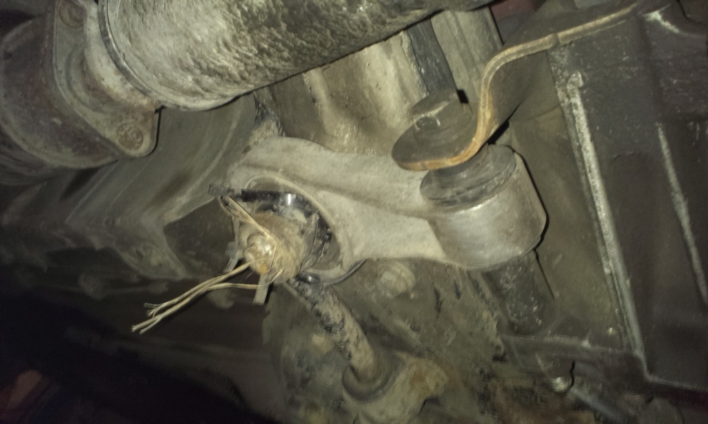

Dobrý den, mám špatný silentblok motoru (dole) viz. foto. Na internetu se prodává celý kus tzn. včetně držáku. Dá se vyměnit pouze ta guma? Máte s tím někdo zkušenosti? Díky

Příspěvek od davidhasnexus »
Zdravím, vyměnit silentblok by nemělo být těžký, mně se tam zalomil ten šroub, což bylo peklo, viz https://www.club-fiat.com/viewtopic.php?f=67&t=28456
být tebou vyměním celý... já silent koupil za pěti čento

celý silent vymeniť a čo by sa mohlo stať keby vytrhne tu gumu? to by len bachalo do kasne nie :D veď sú tam ďaľšie 2

Příspěvek od Vitaml »
Asi by se motor zkroutil a možná utekl z auta přední maskou. Ty klouby ho neudrží.
Vitaml píše:Asi by se motor zkroutil a možná utekl z auta přední maskou. Ty klouby ho neudrží.
No, jel jsem 300 km bez tohoto silentu, akorát to práskalo do kastle no
