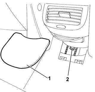

Podle mě je tam jen elektronika co Ti hlásí zataženou ruční brzdu a opotřebení destiček. Při zkoušce na STK auto brzdí 3 tunama a ručka okolo +/-2,5T na válcích ji zkouší taky za jízdy. Zkus prudkej kopec a zatahni ručku hned budeš vědět na čem si. Mě měnili lanovody cca. po 1000km/2měsíce byla vůle na obou kolech na lankách asi 6mm dotahoval jsem teď při výměně výfuku na jámě. Lanko dotáhneš viz.foto - středový tunel vzadu u výdechu klimy, velikost oříšku goly č.10 ať se daří.
ruční brzda.JPG (14.67 KiB) Zobrazeno 3652 x

idefix píše:Podle mě je tam jen elektronika co Ti hlásí zataženou ruční brzdu a opotřebení destiček. Při zkoušce na STK auto brzdí 3 tunama a ručka okolo +/-2,5T na válcích ji zkouší taky za jízdy. Zkus prudkej kopec a zatahni ručku hned budeš vědět na čem si. Mě měnili lanovody cca. po 1000km/2měsíce byla vůle na obou kolech na lankách asi 6mm dotahoval jsem teď při výměně výfuku na jámě. Lanko dotáhneš viz.foto - středový tunel vzadu u výdechu klimy, velikost oříšku goly č.10 ať se daří.
Děkuji pokusím se mrknu na to o víkend teď jedu na týden pracovně pryč.
Díky.
