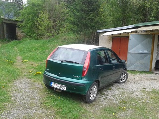

Tak nerobí sa s tým zle, je treba dodržať postup výrobcu a rady s youtube takisto neboli zlé. Jednu vrstvu by to ešte znieslo pravdepodobne..
Tak takto to je asi s tým dipom..

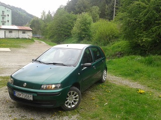

Druhý..
Ctený apuká sa mi tam vtesnal do záberu...

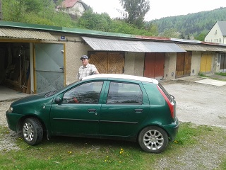

Odzadu je to takto..

Tak jedina vec co treba je drzat to v odpirucanej teplote a potom ti ide fajn :P

Ten biely plast dip vyzera dobre natej zelenej.
