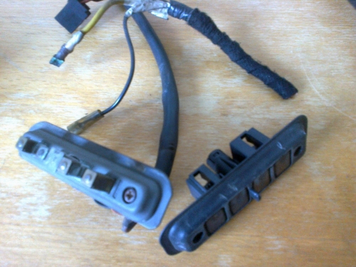

Ahoj, nevíte někdo prosím, jak by měly vypadat kontakty, které jsou umístěny dole pod zadními dveřmi (slouží pro napájení el. vytápení zadního okna a ovládání stěrače) ve verzi Punta s osvětlením zavazadlového prostoru? Jde mi o to, že jsem dnes zjistil že mám v kufru světlo :D , které však nesvítí. Dle schémat a proměřování jsem zjistil, že je to zapojené dobře, avšak nějak chybí spínač, který se sepne při otevření 5. dveří a uzavře tak el. okruh s žárovkou v kufru. Kabel ke kostře od světla prostě končí ve vícepólovém konektoru a není dále už s ničím spojen... Musí tam být nějaký mechanismus, který jej při otevření kufru spojí s kostrou. Tento mechanismus však asi předchozí majitel odstranil... :(
Díky za rady.

vedle těch kontaktů musí vyčnívat takový plastový plochý čudlik.Asi bude ulomený.

na karoserii nebo na dveřích kufru?

čudlik je dole na karoserii na prahu kufru. Vedle jsou takove kovove plošky ktere spinaji ostatni kontakty na dveřich kufru.Pokud mas punto Mk1.podle avataru.

Tlačítko tam nebylo žádné(předchozí majitel asi vymenil, protože protikus na dveřích má kolík na dotlačení toho spínače). Tak jsem zašel na vrakoviště a sehnal ty kontakty ovšem z Bravy a nějak to tam nabastlím.
